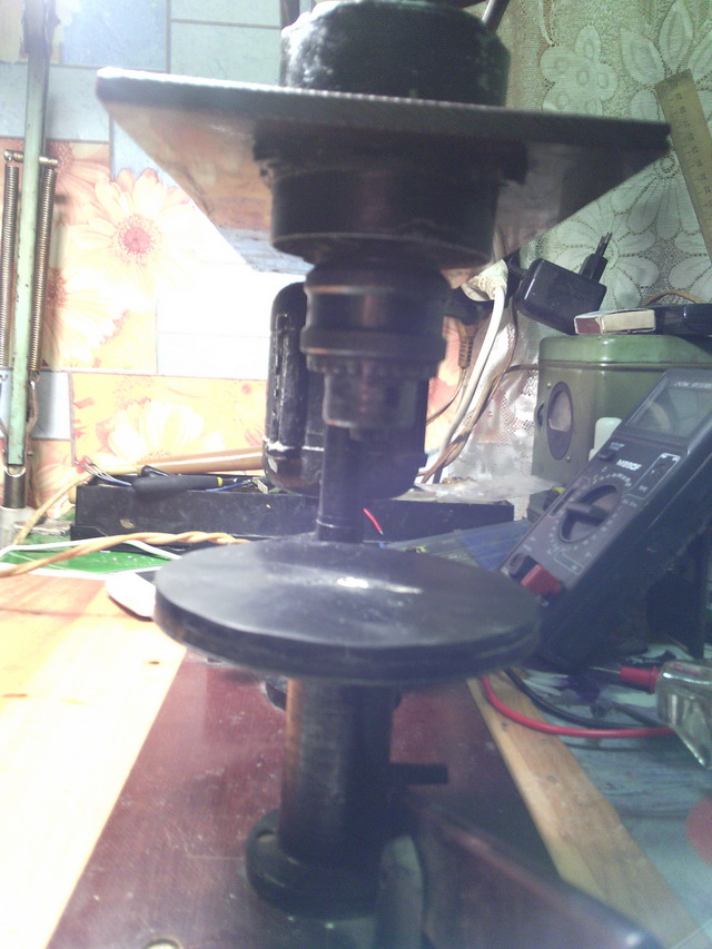

СообщениеДобавлено: Вс янв 05, 2014 21:26:12
Рейтинг сообщений: 39
Зарегистрирован: Вс фев 13, 2011 23:54:25
Сообщений: 1000
Вот сверлилка, которой я пользуюсь со времён СССР, делал в 1985году, свелит прекрасно свёрлами от 0.3(меньше не пробовал) до 5!!! Сделана из подручных материалов: нижняя и верхняя пластины из толстого (8 и 6мм) стеклотехстолита, двигатель трёхфазный в однофазном режиме от обдува холодильной установки сделан с реверсом, для того, что иногда есть свёрла и левые и правые. шкивы, конус Морзе с валом, стойку и подъёмный стол. сам точил на токарном в "свободное" рабочее время, когда не было аварий на линии. вал с конусом Морзе вставлен в корпус с подшипниками, корпус с подшипниками от спидометра КАМАЗа, выдираем из него ротор и вставляем вал!!! Привод с двигателя, резиновое кольцо от сальника (не знаю от чего, но кажется от гидравлики) Собрал в принципе с ленцой за два дня. Само решение этого станочка., содрал с заводского, однажды увидел в Техникуме в лаборатории у друга.

 Заголовок сообщения: Re: Хорошая сверлилка из доступных материалов
СообщениеДобавлено: Пн янв 06, 2014 00:49:52
Карма: 140
Рейтинг сообщений: 4277
Сообщений: 20131
а зачем 2 раза один и тот же файл выкладывать? или это эхо такое :))) :))) :))) :))) :dont_know:
Я его полностью поддерживаю.
