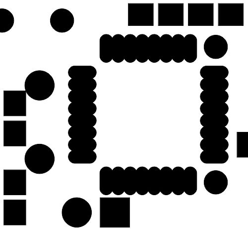

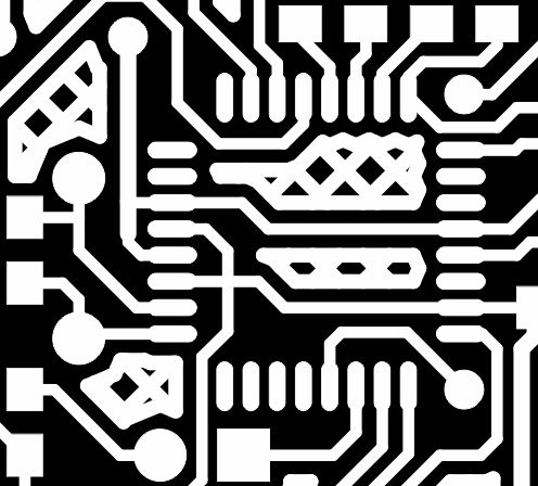

Всем привет!
Вырисовалась проблемка: решил сделать маску, для этого нужен фотошаблон (маски), а он почему-то неправильный :(
Комментарий к файлу: Участок печатки с корпусом TQFP32 (негатив)
001.jpg [46.01 KiB]
Комментарий к файлу: Тот же участок платы - маска
002.jpg [19.33 KiB]
Почему на маске нету зазоров между площадками выводов микросхемы? В правилах дизайна про маску ничего не нашел - может плохо искал?

Options->Configure...->Manufacturing->Solder Mask Swell
Это нормально для таких микросхем. При малых зазорах маска между выводами может мешать

Спасибо, Леонид Иванович! :beer:
Значит, плохо искал...
Наоборот, маска не дает припою "склеивать" соседние ножки.
Нанесение маски имеет свою технологическую погрешность. Чтобы маска гарантированно не попала на площадки, требуется установить достаточный зазор. Для корпусов TQFP с шагом 0.8 мм и меньше чаще всего между контактными площадками маски нет.
Смотря какой корпус и какие зазоры. Например, QFN она подрывает и мешает нормальной установке. И производители обычно дают допуски на смещение и на минимальные размеры элемента для маски хуже, чем для меди, поэтому очень тонкие перемычки маски могут не сделать, или они могут отслаиваться
