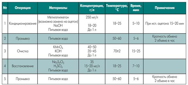

ну фиг знает, по технологии там нейтрализация в персульфате натрия с серкой. Если бы можно было в персульфате аммония, так бы и написали :dont_know:
Я делал так, от меди не отслаивалось и в отверстиях все нормально меднилось. Возможно еще после активации чего, типа хлорид не очень чистый и посторонние примеси остаются на меди и текстолите. Надо просто сделать несколько опытов, так и так, и посмотреть на каком этапе эта хрень появляется. Кстати Ruzik вот все равно не пойму почему у тебя раствор не хранится. Я делаю по 5 литров, стоит месяцами. Отлил сколько надо, со шприца добавил формалина. Потом с этим формалином еще на полмесяца хватает. Вообщем 5 литров мне 4-5 месяцев за глаза. Ты на воде какой готовишь?
Вроде в тиосульфате натрия с серкой, не персульфате :) перед микротравлением минут 5 полежала в разбавленном аккумуляторном электролите, т.к. тиосульфата не было.
Склоняюсь, что в технологии где-то накосячил я. Или гидроокись "не такая ядреная". потому, как на одной стороне это ярче выражено.
Нет, точно помню - натрий надсернокислый, а это ни что иное как персульфат.
P.S. Забрался в шкаф посмотрел. Натрий надсернокислый. :)

mial
Не знаю, может другая таблица у тебя, но вот..
Na2S2O3 - Тиосульфат натрия

В таблице опечатка, тиосульфат натрия реагирует с серной кислотой http://www.youtube.com/watch?v=31ulzM14BAk :)
СообщениеДобавлено: Пн май 06, 2013 18:36:09
Карма: 55
Рейтинг сообщений: 1637
Сообщений: 5725
Stas555
Na2S2O8 - Персульфат натрия
Может быть, верней похоже что так и есть.

Ruzik писал(а):
Stas555
Так и есть, посмотри у Медведева. Там словами написано натрий надсернокислый, а состав такой же.

Думаю включить травление марганцовкой в свой тех процесс. Столбы металлизации вылетают при 3..4 кратной перепайке. вылазят вместе с ножками детали (испытано при настройке БП). Я не знаю, может кто делал ZX-Spectrum Ленинградский вариант, так вот, плата там была такая же дерьмовая. Столбы вылетали после второй перепайки. Кто не знает - это было в конце 80 хх начале 90 хх.
Продувка после сверления не помогает. :(

Ruzik писал(а):
mial
Хлопотно это, поверь. Марганцовка в такой концентрации хуже серки. Сжигает все на раз. Да и раствор не стабильный, выпадает осадок какой то при хранении, утилизировать тяжело. Вообщем минусов гораздо больше чем плюсов. :(

Ruzik писал(а):
Я не знаю, может кто делал ZX-Spectrum Ленинградский вариант, так вот, плата там была такая же дерьмовая. Столбы вылетали после второй перепайки.(
Насколько я помню, там был не текстолит, а какой-то материал ближе к гетинаксу.
Развел этот раствор год назад, осадка нет, марганцовка из товаров садоводам.

раствор по полной рецептуре? Я имею в виду едкий калий присутствует? В чем храните и при каких условиях. Я 2 раза делал, оба раза был темный осадок после пары месяцев. Типа как марганцовка кристализуется такими длинными черными как куча иголок кристаллами.
