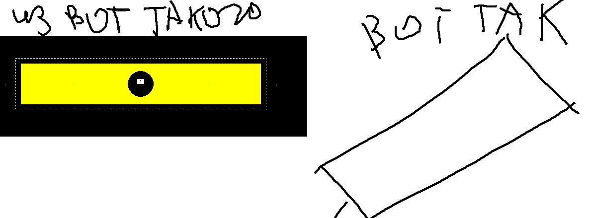

Как можно поворачивать работчее место на определенный угол ? Я зганя, млжно повернуть ра 90 градксов с помщью R/

СообщениеДобавлено: Пт сен 14, 2012 15:44:10
Зарегистрирован: Вс ноя 13, 2011 15:09:58
Сообщений: 68
koyodza писал(а):
Что делается? Поворот R или Shift-R
Настройки отображения слоев через меню или клавишей Y.
Выделить всё можете мышкой
Безымянный.JPG [42.78 KiB]

Угол поворота через шифт+R задаётся где-то в опциях. Отлистайте назад, я как раз про это спрашивал :)

Клавишей R поворот делается на 90 градусов.
Клавишами Shift + R поворот делается на тот угол, который задан в настройках. По-умолчанию там задано 45 градусов, чтобы поменять нужно зайти
Options -> Configure на вкладке General ищем ниже середины Rotation Increment: 45deg и меняем на сколько нужно.
То что показано на картинке похоже на 45 градусов, для этого менять ничего не нужно, достаточно нажимать Shift + R

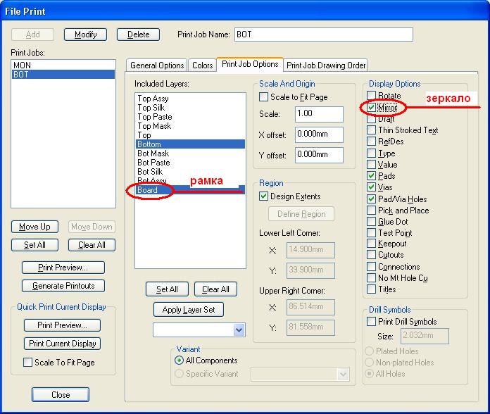

Привет, всю ветку читать лень, поэтому, где в настройках печати в Пикаде сделать зеркальное отображение, и ещё чтобы рамка печаталась? :)
Отображение где?
Какая ещё рамка?
 Заголовок сообщения: Re: ВСЁ про P-Cad
СообщениеДобавлено: Вт окт 30, 2012 11:06:41
Карма: 18
Рейтинг сообщений: 1121
Сообщений: 4625
Откуда: Черкассы, UA
Gudd-Head писал(а):
Отображение где?
SnowShade писал(а):
...в настройках печати в Пикаде...
Gudd-Head писал(а):
Какая ещё рамка?
По всей видимости, слой Board :))
Телепаты в отпуске. Я подумал про ГОСТовскую рамку на документах.
СообщениеДобавлено: Вт окт 30, 2012 11:58:20
Карма: -25
Рейтинг сообщений: 187
Зарегистрирован: Сб апр 21, 2012 19:21:43
Сообщений: 4753
Аналогично :)
СообщениеДобавлено: Вт окт 30, 2012 12:01:24
Карма: 67
Рейтинг сообщений: 1066
Сообщений: 20031
К тому же, не было ни слова что печать будет из программы PCB, а не Shematic, например.
