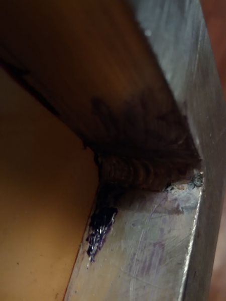

mial писал(а):
vlad465 писал(а):
На люминь не клеил, возможно у эпоксидки к нему адгезия плохая.
А клей действительно эластичней эпоксидки?
После высыхания мне кажется чем то похоже на резину. Сохнет очень быстро. Через час можно уже пользоваться. Удаляется так же легко. Подцепляешь край и снимаешь целиком. На раме даже следов не остается. Удобная штука. Тока воняет сильно пока жидкий.
mial ты раму шлифуешь? у меня он совсем не легко снимался, особенно там где попал на голый алюминий... с наждачкой и матом. :shock: щас поколупал, тоже самое не снимается а отскребается. :shock: Изображение
Рама шлифованая, трудностей с отделением вроде не было. У меня рамы были сразу с сеткой. Когда экспериментировал с номерами клеил несколько раз. Проблем с отделением не было. Конечно островки оставались, срезал канцелярским ножом. До металла не зачищал, просто клеил поверх остатков если были.

mial писал(а):
На p-plata клей брал? у меня знакомый привез банку для себя, ну и мне перепало. :lol:
