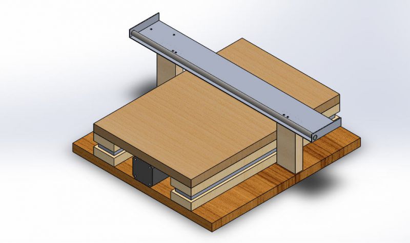

Ммм даа. Сейчас поприкидывал если все таки гайку воткнуть по центру то ход по оси Y получается 180 мм. Не густо :tea:

mial
А если настроить фокусировку а потом кольцо как то фиксировать? Я так понимаю оно от вибрации ползет.
Т.е смысл вот в чем. Судя по фотке на микроскопе там где вертикальные риски это и есть область регулировки фокуса. Она зажата муфтой но от вибрации проскальзывает внутри этой муфты. Как вариант попробовать на эту область сделать кольцо внутри выемки согласно этим рискам и оно плотно садиться на эти риски, снаружи же просто кольцо и оно зажимается муфтой крепления. Принцип будет следующий: разжать муфту крепления, настроить фокус, зажать. И тогда при вибрации проскальзывать будет некуда т.е внутри риски фокусировки жестко сидят в своих местах.

Sailanser писал(а):
Продолжил колхозить :))
а здесь стол подразумевается в среднем положении, или в одном из крайних?
 Заголовок сообщения: Re: Лазер для засветки фоторезиста - идея для реализации.
СообщениеДобавлено: Вт окт 20, 2015 23:23:23
Карма: 39
Рейтинг сообщений: 717
Сообщений: 3107
Откуда: г.Ростов-на-Дону
В крайнем, т.е нулевая точка.

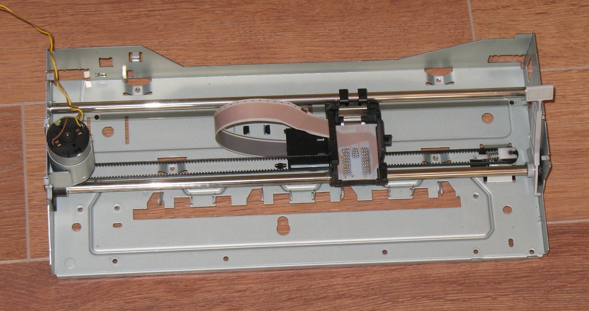

Помогите определиться с кареткой. К сожалению, небольшой люфт есть на всех.

Карма: 39
Сообщений: 3107
Тогда наверное самую последнюю сверху там где две направляющие, по идее люфт должен быть минимальным.

разобрал вчерась три принтера, все НР
deskjet 1000, 2460 и photosmart 7260
у 2460 и 7260 механика каретки идентичные. (шлейфы, моторы, каретки, оптическая линейка)
у 1000 - немного отличается от первых. - мотор поменьше и слабее.
интересно что только у 2460 была щетка для чистки линейки (стоит на каретке)
два из трех практически не использовались.
у всех трёх одинаково большие люфты каретки на направляющей
у кого есть какие мысли как выбрать люфты, ну и как притянуть каретку чтобы она третьей точкой тоже упиралась/скользила по своей направляющей. или под весом лазера и микроскопа она и так примет рабочее положение?
может фторопластовую ленту тонкую проложить в месте касания каретки напралвяющей?
п.с. сегодня постараюсь пару разных кэнонов распотрошить
Я грел феном нижние направляющие на снятой каретке и подгибал их. Только там надо не переборщить, иначе будет ездить тяжело и на малых скоростях рывки будут. Как показала эксплуатация, маленький люфт не мешает, точность в 0.1 мм получается. Я ранее выкладывал фотку платы 100х100 с отверстиями 0.4 пятак 0.8. Все отверстия были закрыты. С принтерным шаблоном так трудно совместить.

Рейтинг сообщений: 79
Зарегистрирован: Вт июл 08, 2014 13:21:55
Сообщений: 115
Откуда: Санкт-Петербург
тоже думал под нагревом подогнуть, попробую отпишусь.
