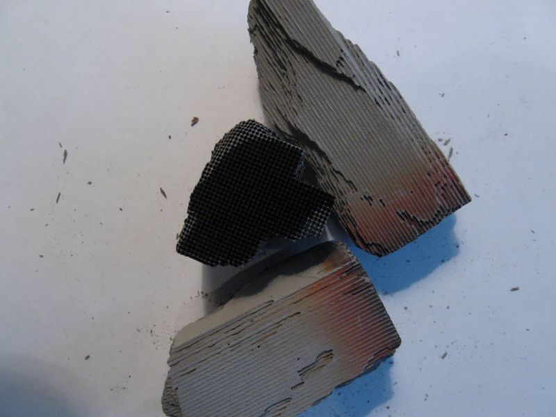

Тут на халяву в субботу отдадут Приоровский каталитический нейтрализатор. Опыты с химией похоже продолжатся. :))

Ruzik, я бы с ним не связывался. Достать металл (если он есть) из керамики - практически то же самое, что и из конденсаторов. Надо перемолоть в пыль. А представь, сколько там всякой гадости, не очень полезной для здоровья! :shock:
Я свой из Лансера выбросил в мусорку. И не жалею. Где-то даже фотки есть, если найду - выложу.

Перемолоть можно и влажную.
Отмыть сначала в бензине, потом кипячение в NaOH, затем в ацетоне. Ну потом уже молоть и растворять.
СообщениеДобавлено: Ср июл 31, 2013 16:03:31
Карма: 18
Рейтинг сообщений: 1121
Сообщений: 4625
Откуда: Черкассы, UA
Ну, хозяин-барин. Только отмыть вряд-ли получится. Катализатор при работе двигателя разогревается (если я не ошибаюсь) где-то до 800-1000°С. Оно там все до такой степени спеклось, что мыть бесполезно. Да и мыть там особо нечего - ни масла, ни копоти на нем нету. Просто керамика красно-коричневого цвета. Примерно, как нагар на нормально работающих свечах зажигания.

Вот фотка моего катализатора, вернее, это выковырянные куски того, что было катализатором:
Выковырял его после 50 000 км пробега. Проблем с ним не было, просто решил, что он лишний :)
