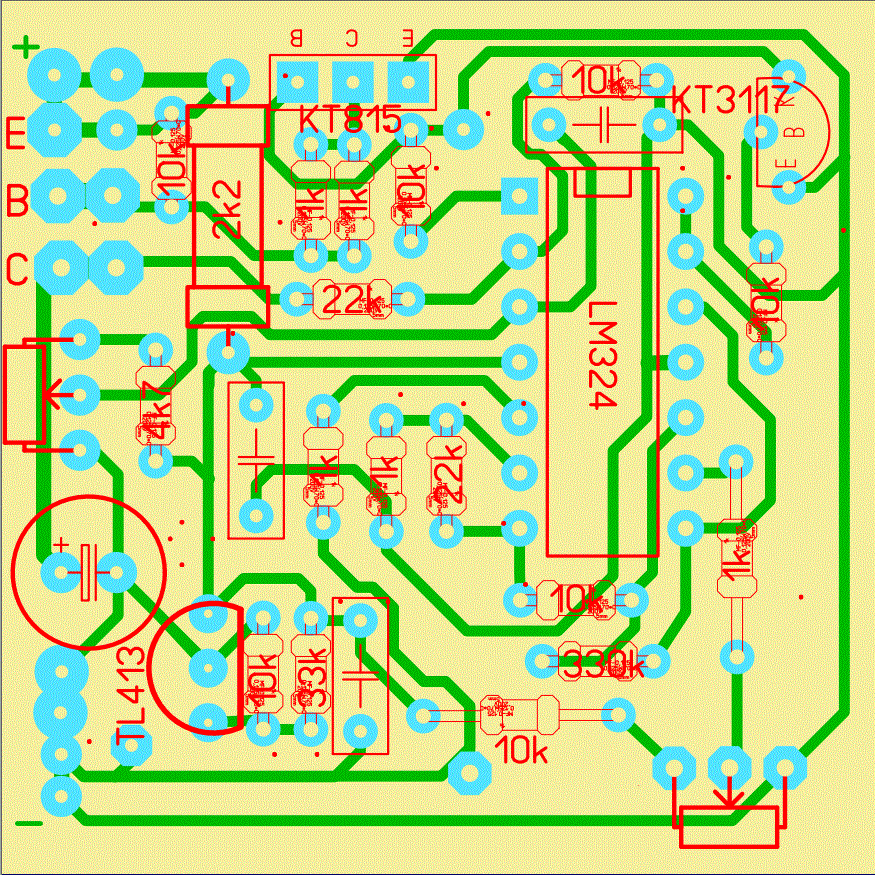

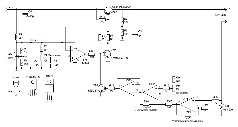

регулятор тока напряжения, правильно или нет
BP324sh.GIF [13.52 KiB]
Безымянный.gif [245.41 KiB]
 Заголовок сообщения: Re: Проверьте пожалуйста плату
СообщениеДобавлено: Вс май 04, 2014 11:15:04
Карма: 182
Рейтинг сообщений: 8294
Сообщений: 19677
Откуда: Рыбинск
11 нога ЛМ с землей не соединена, дорожка от базы 815 до мелкого транзистора просто чудовищно длинная, разверните транзистор в верхнем правом углу на 90гр и получите короткое соединение. Совсем не обязательно в этой позиции экзотический 3117 ставить, пойдет 3102, 645, да хоть КТ315. И насколько помню, у 3117 база в середине, как у его прототипа 2N2222.
В левом нижнем углу тоже не понятно что.

Вроде так
Безымянный.gif [240.72 KiB]

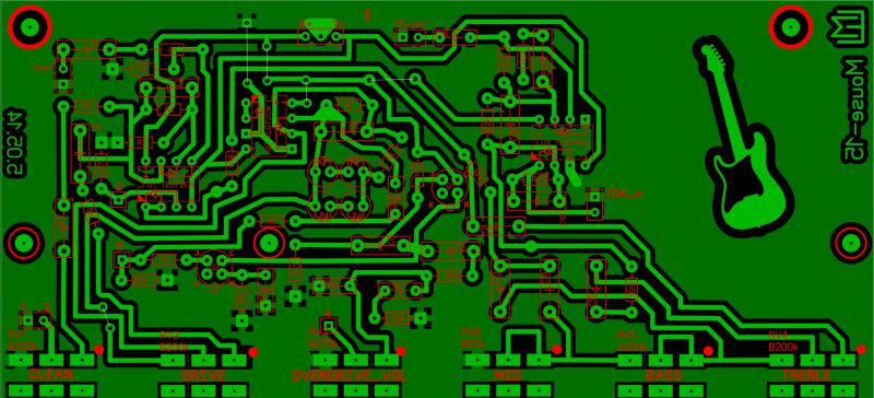

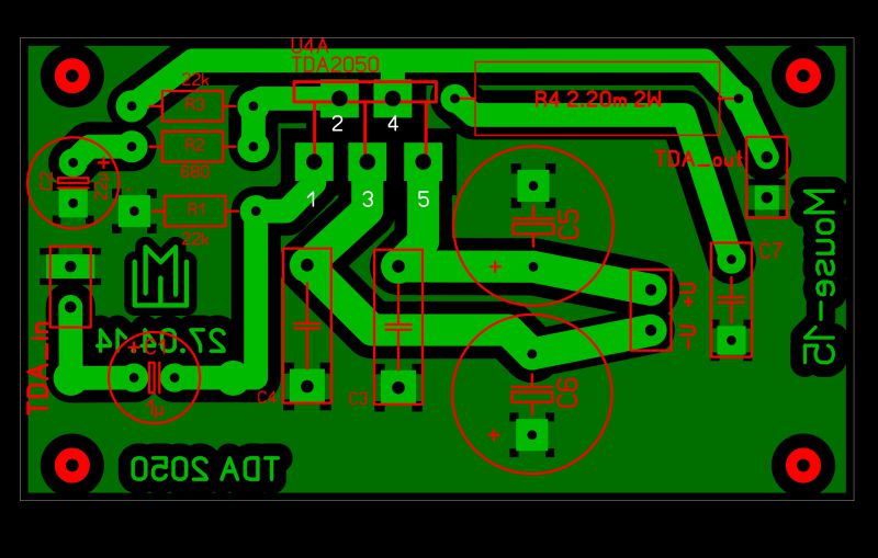

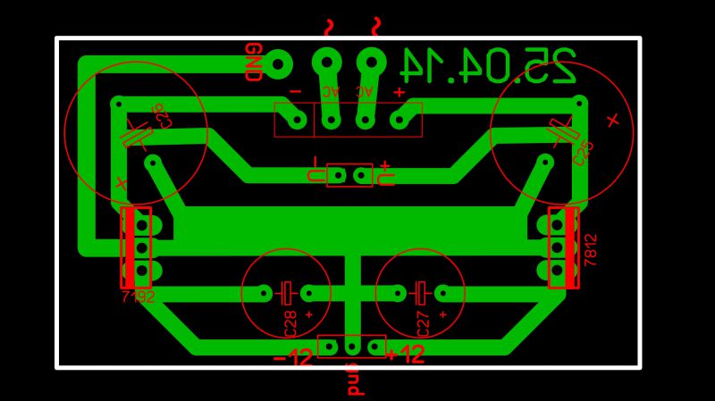

Ребят, прошу прощения, не можете и у меня плату посмотреть? :) Развел схемку Ерасовского комбика (только усил.мощности по даташиту). Собрал - работает, но слишком тихо.. :cry: Транс две вторички 15В*1,5А Вот и грешу, что где то ошибся - первый опыт все-таки..
СпойлерИзображениеИзображение Изображение Изображение
Проект в 6м спринте
