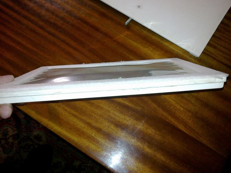

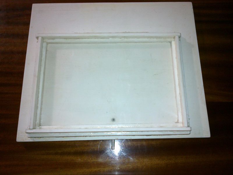

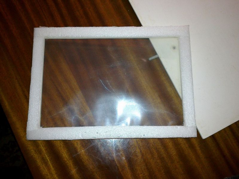

Вакуум камера- лист белого, чистенького полистирола толщиной 4 мм. На краю просверлено отверстие и вставлена алюминиевая трубочка внешним диаметром 6 мм. Вторая часть- рамка из такого же полистирола, в которую может поместиться максимальных размеров плата. Заклеена плёнкой, триацететной, хрусткой, поливинилхлоридная, тянучая не годится. Поверх плёнки по контуру проклеено уплотнение. Несколько слоёв скотча для заклеивания окон на зиму. проклейка герметична по всей длине. обращать внимание на углы. Компрессор- от холодильника. Кладу на лист плату, включаю компрессор, накрываю рамкой, и вакуум сильно прижимает негатив (позитив) по всей плоскости. Барабанный звук, от натянутой плёнки. Любые размеры, толщина сотые доли мм. Нет теней, нет прослоек, неплотностей, и прочего. Сравните маету с прижимом стеклом (оргстеклом) чем сильнее прижимаешь- тем больше пузырь в середине.
От домашнего холодильника страдаете? У меня здоровые нервы, чего и вам желаю.

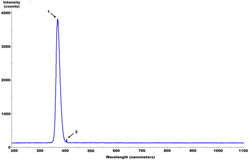

У меня их нет, искать не намерен. Для светодиодов и ламп есть в сопроводительной документации, хотите - ищите. Я не хочу. Я знаю длину волны и результат засветки.
Хотя для лампы черного света есть.

doubovitski писал(а):
Я привёл цифири, а вы- нет. Приведите свои. Сравним.
viewtopic.php?p=1924573#p1924573
