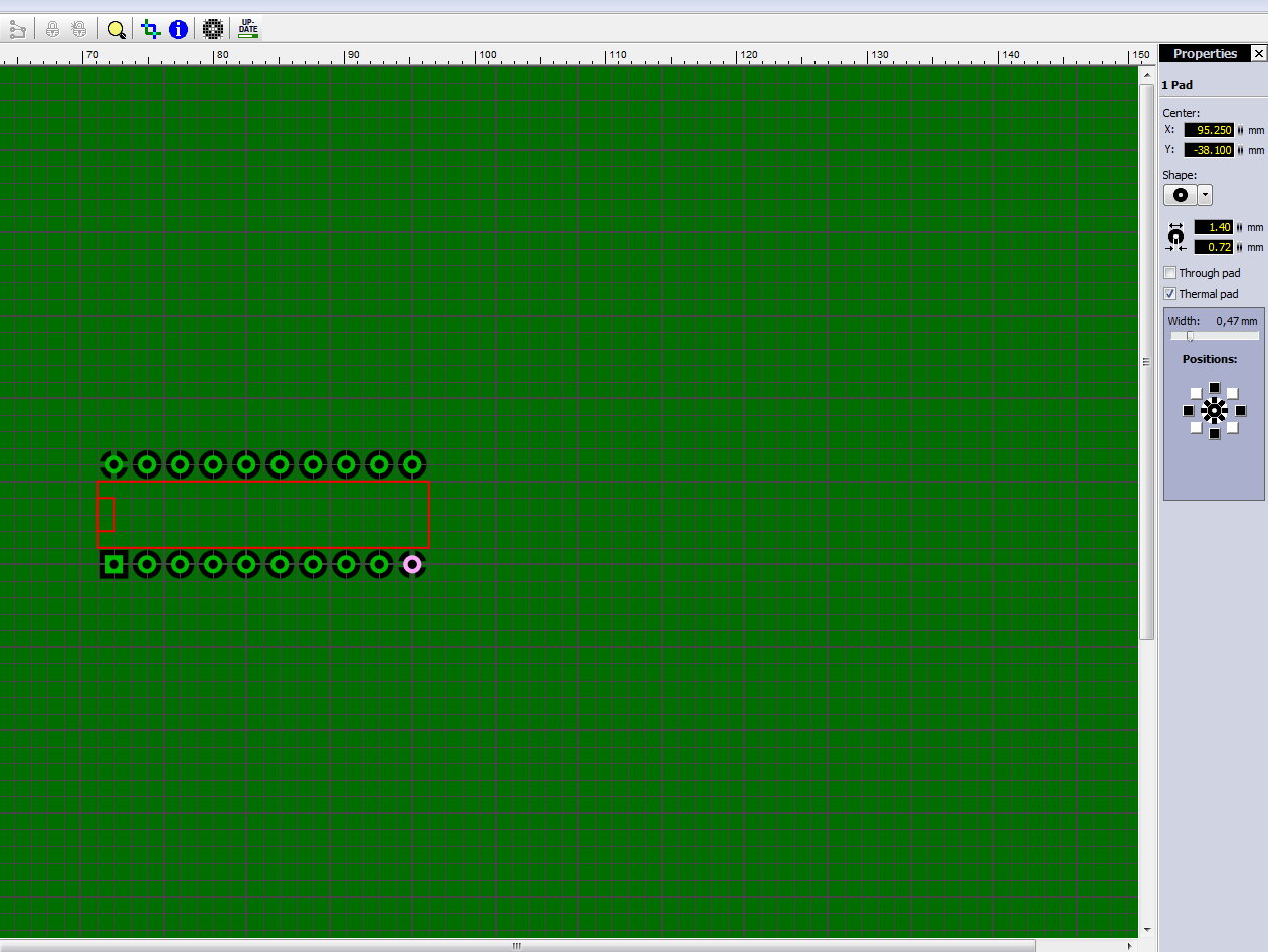

привет ! в layout6 как после металлизации соединить контакт с металлизированной частью? программа просто обводит дорожку.

Через пост выше, только выделить контактную площадку. Если контакт в каком-то корпусе нажимай ALT. А еще лучше в свойствах указать termal pad.

не получается мне нужно вот так

Снимочек...

ИМЕННО ЭТО МНЕ И НАДО--------А ПОПОДРОБНЕЙ, Я ВЫДЕЛЯЛ контактную площадку ПОСЛЕ НАЖИМАЕШЬ ДОРОЖКУ И ВЫДЕЛЕНИЕ СНИМАЕТСЯ

minik, вот так:
1. Выделяем контакт, который нужно соединить с общей шиной.
Если контакт в составе элемента, то выделение нужного контакта с зажатым ALT
2. В поле справа ставим галочку "Термобарьер".
3. Регулируем толщину и стороны термобарьера (обведено красным).
Бонус: для быстрого изменения сторон термобарьера, выделенного контакта, щёлкаем два раза по кружку (фиолетовая стрелка). Это не работает с SMD контактами.
