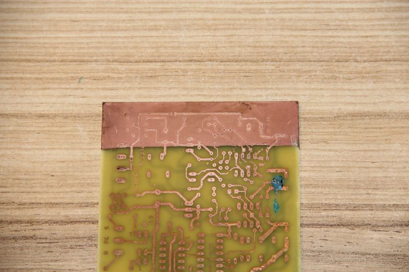

Сегодня перепробовал многие растворы химического меднения. Остановился на трилоне Б (вариант № 3). Металлизация заготовки через 3 минуты. Боковины покрываются медью в те же промежутки времени, как и вся поверхность. Активатор радует! Надо сделать видео хим. меднения.
Свежее фото. Заготовки для гальваники. Заготовок две, одна из них была протравлена ранее в серной кислоте, писалось выше. Раствор для гальваники не разводил, сделаю не неделе. Калий железосинеродистый и моющее средство в раствор меднения не добавлялись.

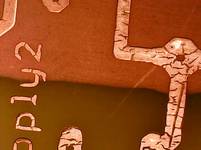

Замутил наконец-то золотой активатор по методу Ruzika но с некоторыми нюансами.
Взял золото 0.2г растворил его в царской водке далее выпарил в аэрогриле при t=130С
Получился коричнево-зеленый порошок, влил туда немного кипятка, порошок растворился и в осадке оказались белые крупинки (наверно серебро), жидкость отделил и влил в нее аммиак 25%. Образовался коричневый осадок в синей жидкости (т.е. растворилась медь и хлорид золота выпал в осадок). Осадок отделил и промыл. Остатки воды выпарил, получился коричневый порошок.
Далее растворил его в царской водке, немного 10-15 мин попарил на бане, получилась желто-зеленая жижа. Разбавил хлорид олова, все это безобразие остудил в морозилке и к олову мелкими каплями при перемешивании добавил золото, с первой капли раствор сразу окрасился в коричневый цвет и далее только темнел. После смешивания греть не стал. Испробовал концентрат на раковине и офигел, хрен чем отмоешь. Далее разбавил в растворе соли и след на раковине стал бледный но стойкий, не оттирается. Взял бракованную разведенную плату, активировал, в месте активации она потемнела, далее хим медь, все замеднилось. Причем сами дорожки не покрылись, покрылся только текстолит, значит как я понял контактного выделения золота на проводниках не произошло. Попробовал отшкрябать хим медь не получилось, держится как влитая, может конечно после гальваники адгезия испортится, буду пробовать. А так результатом очень доволен пока, посмотрим со временем испортится или нет. Все пропорции взял как у Ruzika спасибо ему за эксперименты.
Это с микроскопа, граница хим меди и текстолита
