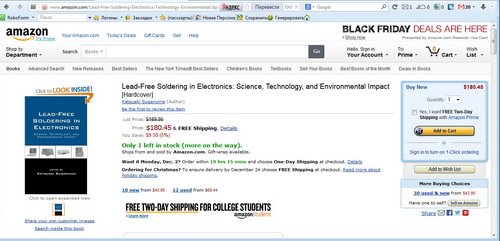

По ссылке вот что..
Чтобы прочитать нужно купить или я не понял? :dont_know:

Ruzik писал(а):
По ссылке вот что..
зачем купить? как купить?
книга на английском прямая ссылка (надеюсь, не нарушил)
http://bookfi.org/dl/1118125/c56b8f
сервис поиска книг
http://bookfi.org/
...а за что там 180 долл. платить я и сам не знаю... буржуины, они такие...
