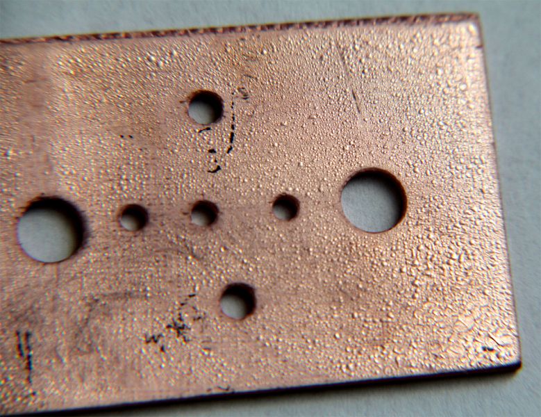

Развел хим. олово. Использовал сернокислое олово вместо хлорида олова.
Рецепт на 0,5 литра:
Олово сернокислое 10 гр.
Серная кислота 30 гр. (100 гр.электролита плотностью 1,28).
Тиомочевина 40 гр.
Гипофосфит натрия 8 гр.
Комплекс йод/висмут - 1 мл.
ПАВ - 0,5 таблетки ("Концентрат омывателя автомобильных окон" viewtopic.php?p=1845031#p1845031).
Пенообразователь ПО-6 (берем у пожарников) - 4 мл.
Вода до 0,5 л.
Вот что получилось..
20 минут лужения, матовости нет. Может гипофосфит не такой. :dont_know:
Гипофосфит натрия сделал из гипофосфита кальция.
- Взял аккумуляторный электролит, добавил в него кальцинированную соду до прекращения газовыделения/реакции. Получился раствор натрия сернокислого.
- Растворил гипофосфит кальция в воде, добавил туда раствор натрия сернокислого, выпал осадок (отфильтровал раствор, осадок выкинул). В результате получился раствор гипофосфита натрия. Его и использовал для дальнейшего приготовления хим. лудилки. :))

Давно облизываюсь на металлизацию. Летом благодаря RUZIKу добыл из КМ-ок хлорид палладия. Замутил активатор. Все работает нормально. Но у меня возникла проблема с химмедью. Сразу прошу не пинать, если в 300-х страницах упустил ответ на свою проблему. Проблема такая. Медь из растворов садится на текстолит с пупырышками. Отверстия и торцы без проблем, а вот большие полигоны, как "гусинная кожа". Растворы разные пробовал. И на основе Татрата, и с Трилоном. Без разницы. Начинает медниться нормально, но через пару минут появляются пупырышки. Такое ощущение, что под медью остается газовый пузырек. Пробовал раствор разбавлять и меньше формалина. Не помогает. Кто подскажет в чем проблема? :cry:
Подготовка поверхности по полной программе? Как то один раз у меня была похожая картина, но вот из за чего и как я это победил - забыл. Идея в том, что ты попробовал разные растворы химмеднения, значит дело в самой поверхности. Важно еще то, как промывается плата после активатора. Обрабатывается ли в ускорителе? Промывается после него?
