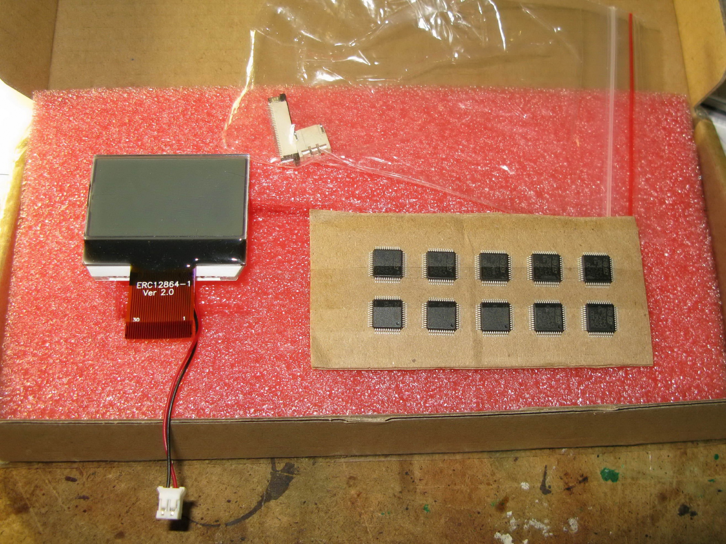

mial
Я почти готов, только больше ни чего нет (не известны переменные). :))
Брал тут..
http://www.aliexpress.com/item/1-4-inch ... 94342.html
http://www.aliexpress.com/item/STM32F10 ... 93121.html
Хотя можно было по дешевле чуть чуть (поторопился).
И у тебя на фотках дисплей немного по другому выглядит (крепление, у меня его нет). А может я вообще не то купил? :shock:
Это ты готов к сборке контроллера :)) Хотя силовую наверно практически любую можно будет прикрутить. Остальное по схеме ширпотреб.
Предварительную схему в формате дипа прикрепил. Дисплей должен подойти, только размерчик у тебя чуть меньше :)

mial
1.4" inch 12864 128x64 Dot Matrix COG Graphic LCD Module Display,ST7565 у меня, куда я смотрел. :(

Бывает. :( Но есть и положительная сторона самому разобраться с дисплеем да навоять что то. :))
Наверно когда подбирали смотрели по внешнему виду а не по контроллеру и не обратили внимания, там контроллер нужен NT7532 , NT7538 , SPLC501 , ST7565
Если смотреть по алишке у китайских котов то вот он.
http://www.aliexpress.com/item/Free-Shi ... 36764.html

Так вроде у ST7565 и NT7532 разница минимальна. Если мне память не изменяет там чуть другая инициализация. В любом случае у меня есть OLED с ST7565. Нужно будет разобраться с ним. Либу подправить недолго. :)

Я смотрел сюда.. http://www.buydisplay.com/default/128x64-cog-2.html
IC or Equivalent NT7532 , NT7538 , SPLC501 , ST7565
Затем сюда.. http://www.aliexpress.com/item/1-4-inch ... 94342.html
Там тоже самое написано..
Это разве не одно и тоже?? :dont_know:
Диагональ только разная (вот на это как раз я и не обратил внимания).

Вроде по описанию одно и тоже модели немного разные и все. 1,4 и 1,8 дюйма. По контроллерам вроде тоже все порядке. Я так думаю самый простой способ это как будет инициализация просто подключить да посмотреть что дисплейчик показывать будет.
