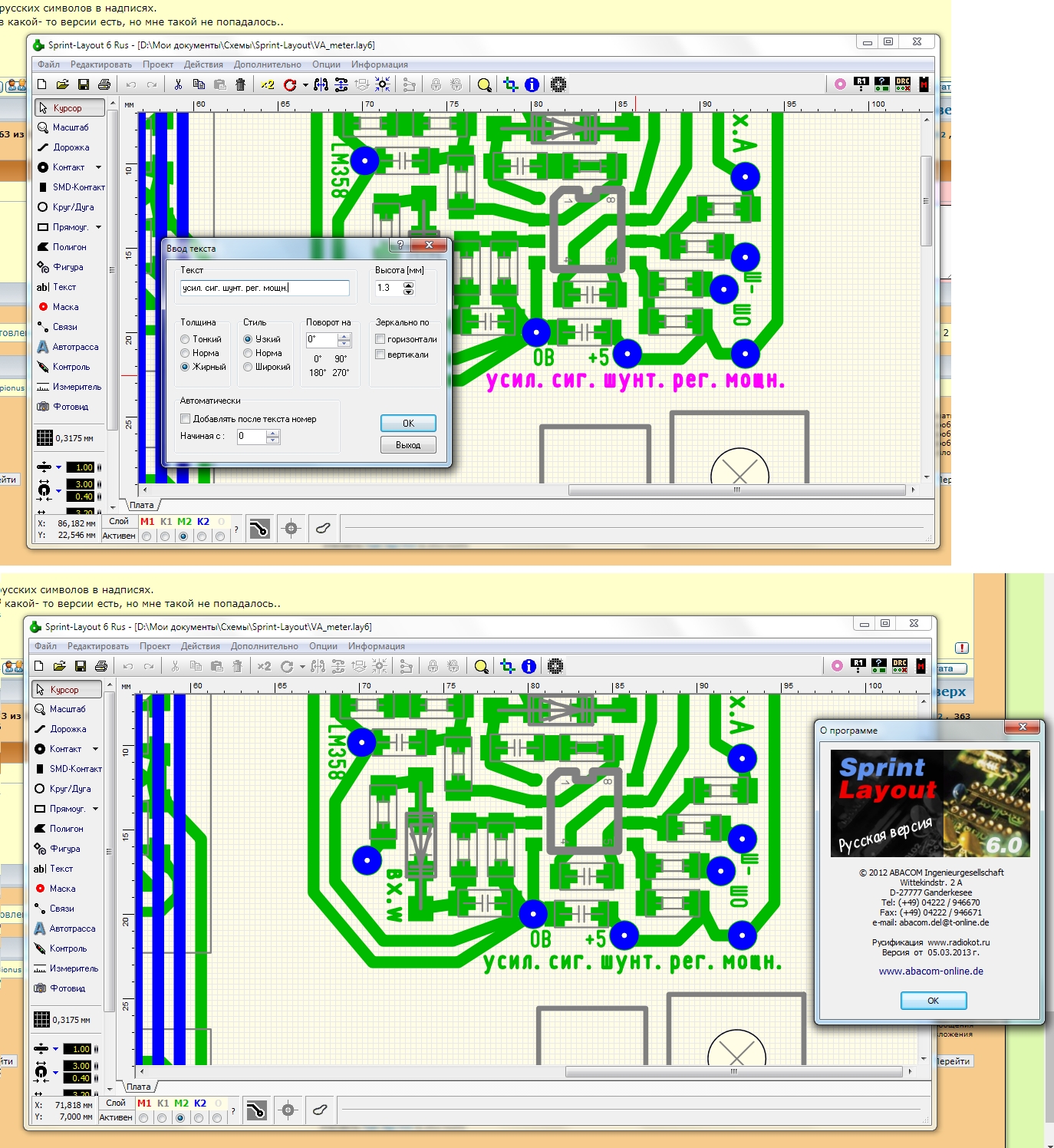

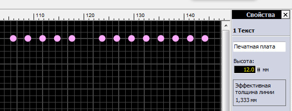

Нарисовались грабли при попытке ввода русского текста.
"Чем больше я узнаю, тем больше понимаю как мало я знаю."
А.Эйнштейн
 Заголовок сообщения: Re: ВСЁ про Sprint Layout
СообщениеДобавлено: Ср июн 02, 2021 22:40:27
Карма: 197
Рейтинг сообщений: 8640
Сообщений: 43573
А в SL НЕТ русских символов в надписях.
Возможно, в какой- то версии есть, но мне такой не попадалось..
Вот тут есть. Файл "SprintLayout60_RUS_2017_04_24_поддержка_кириллицы.zip". Правда она от 2017 года, но работает не хуже новой. Причём можно в этой старой версии сделать надписи кириллицей, а остальное уже рисовать в последней версии, надписи останутся, главное их не редактировать, а то превратятся в точки.
