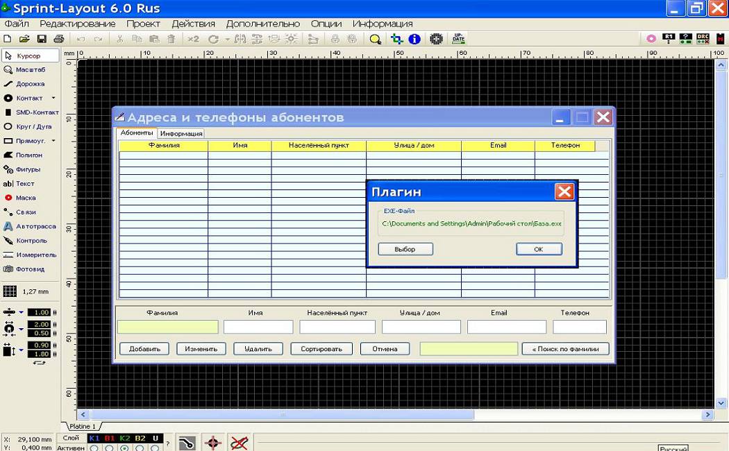

В сегодняшнем обновлении сделали поддержку плагинов.....Попробовал запустить сторонний экзешник....
Вроде работает....но думаю еще скоро будет обновление....ИМХО
Комментарий к файлу: Обнова 16.02
