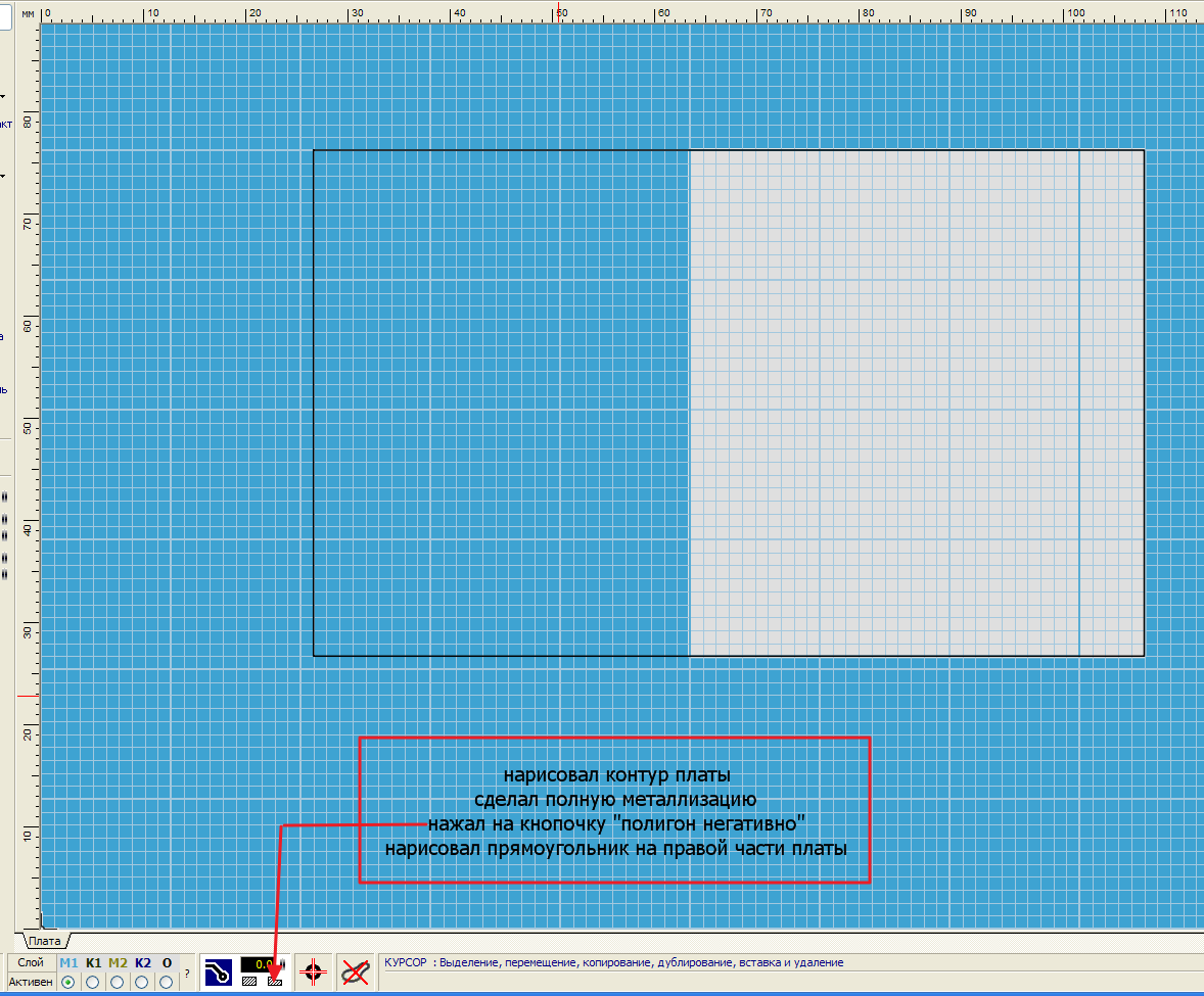

Господа, у меня два вопроса:
1. Как поменять язык интерфейса на English?
2. Хочется сделать заливку землёй не на всю плату, а на некий регион. Рисую полигон на нижнем слое, но пятачки в нём закорачиваются на этот самый полигон - нет свободного места вокруг, как бывает если залить весь слой.
 Заголовок сообщения: Re: ВСЁ про Sprint Layout
СообщениеДобавлено: Вс июл 25, 2021 10:11:54
Рейтинг сообщений: 724
Сообщений: 3702
Не господин, но хер с ним, отвечу.
Image 1.png [59.98 KiB]

Спасибо Товарищ! А другого метода нет?
СообщениеДобавлено: Вс июл 25, 2021 13:18:55
Рейтинг сообщений: 60
Зарегистрирован: Сб окт 29, 2011 19:48:52
Сообщений: 171
Пользоваться английским экзешником (оригинал?). В русифицированных версиях английский "убивается" при русификации. Поправьте если не прав.
Другого красивого и быстрого нет. Только если ручками... долго... муторно...

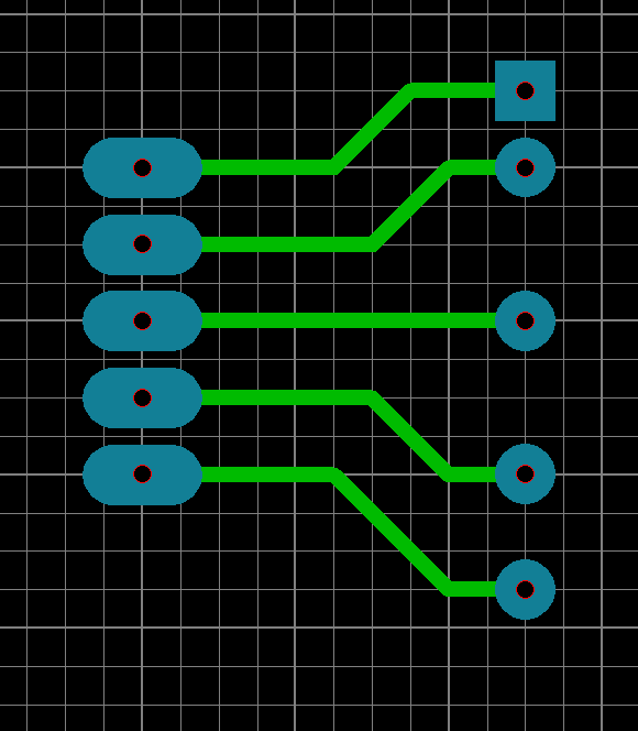

А как делать овальные пады с металлизацией? (например, под ножку USB разьема). Наложить несколько круглых на друг друга со смещением я догадался, но как-то же делают на заводах овальные пады?
могу ошибаться, конечно, но если надо не совсем овалы, а скругленные края, то можно нарисовать дорожку, а затем увеличить ее размеры. красиво получается.
а если контакт, так нажмите на контакт(стрелочка) там откроется выпадающее меню с вариантами
На заводах не разводят платы в простейшем рисовальщике типа SL, и не надо требовать от "рисовальщика" уровня "paint" возможностей, котоые обеспечивает "колода дров", например..
А что вы имеете ввиду под "овальным падом с металлизацией"?
Вот это:?
12345678.png [22.8 KiB]
Скорее имелось ввиду такое:
В SL такое можно сделать только с помощью обычных отверстий. Если не нужна металлизация, то можно на контурном слое сделать вырез дорожкой и на него наложить дорожку уже на "медном" слое.

Да, такое, как на втором фото.
