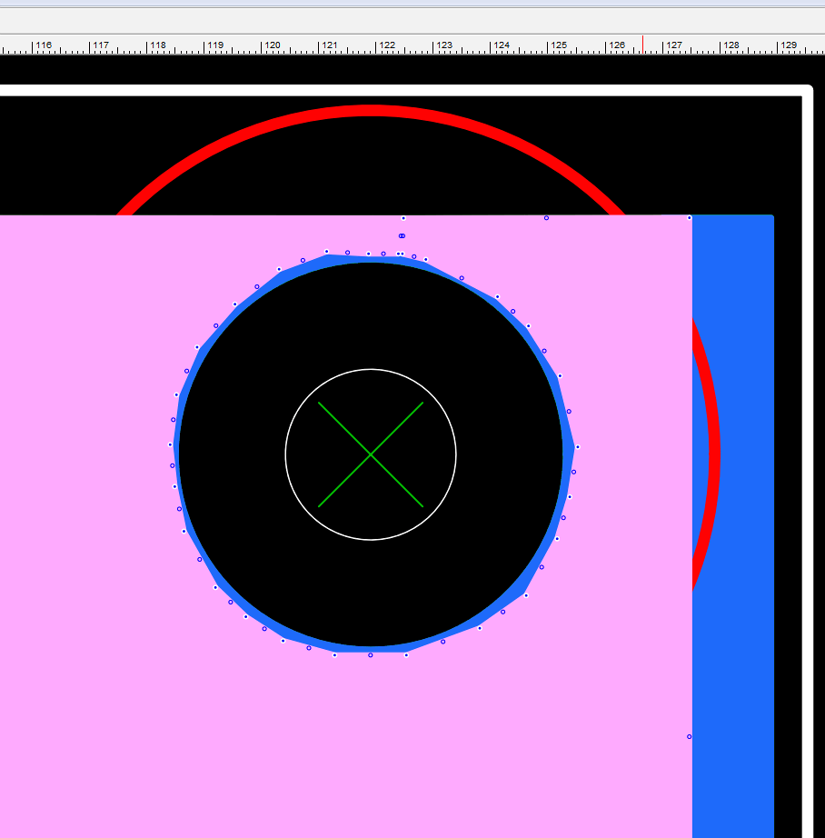

Dimansion, с маской или без маски Вы описание под стрелкой перепутали местами.
Вопрос в получении такого полигона (упростил задачу, чтобы было меньше слов):
Я так понимаю вы хотите вокруг крепежного отверстия сделать отступ без меди, чтоб головка винта/гайка не касались меди? Если да, то я в SL не знаю простого и красивого способа. Я бы сделал так: нарисовал окружность широкой линией и соединил на этой линии два полигона. На скриншоте я специально круг нарисовал на другом слое, чтоб видно было. Справа готовый вариант.
А вообще удобно использовать заливку медью всей платы (общая шина) и тогда можно без костылей делать подобные вещи:
Вопрос в получении такого полигона (]
Сначала вокруг отверстия делай широкое кольцо, а потом, так, как у тебя, закрывай полигоном.
Показываю на прозрачном режиме.

Dimansion, 12943,
спасибо ! И Вам и mr.nikon, который первый вывернул полигон вокруг отверстия и подробно мне "разжевал" этот процесс.
