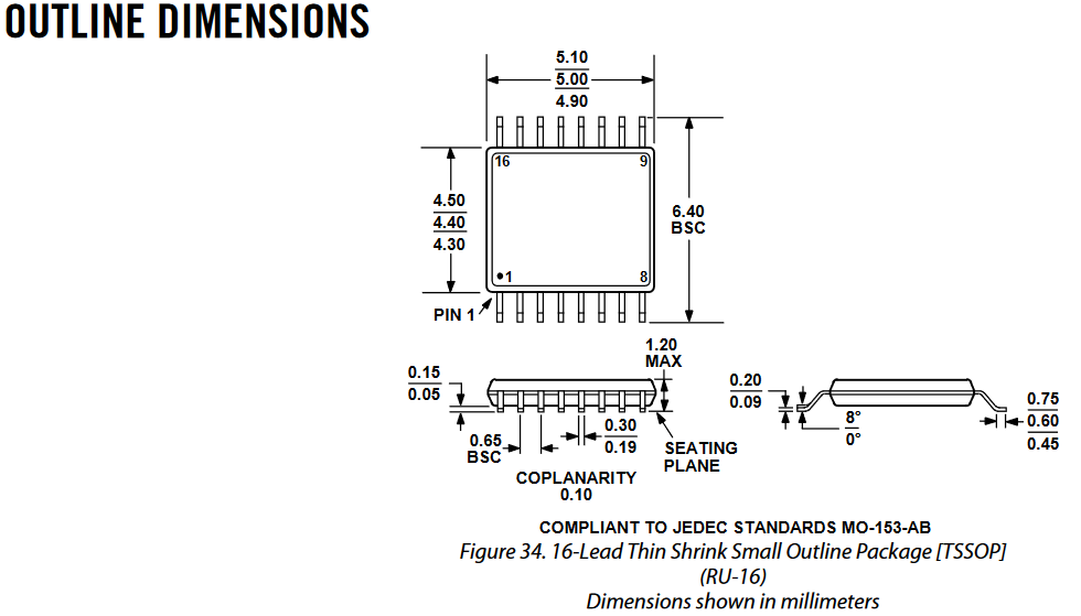

Господа, может у кого есть проверенный в деле рисунок корпуса TSSOP-16 ?
Надо плату в китай запускать, боюсь накосячить...

Вот этот макрос:
TSSOP16.zip [705 байт]
я рисовал сам, и вот платка "с его участием"-
зы.. Вообще- то, в описании на микросхему, обычно, есть чертёж её "посадочного места", а "конструктор макросов" ещё никто не запрещал.. :dont_know:

Ну, да.. Кроме шага между выводами тут ещё и ширина корпуса "присутствует"..

А для этого существуют ДАТАШИТЫ!
TSSOP-16.png [38.76 KiB]
И, в соответствии с чертежом изготовителя, рисуется макрос..

Надо для Injoinic IP2721.
Насчёт накосячить, вот мне надо было нарисовать TSSOP-28. Нарисовал согласно датащиту, но дорожки получились шире, чем ножки микросхемы, и при пайке поимел кучу проблем.

Ну, проверить- то всегда можно, при наличии микросхемы "живьём"- распечатать "посадку" на бумаге, и просто микросхему примерить..
