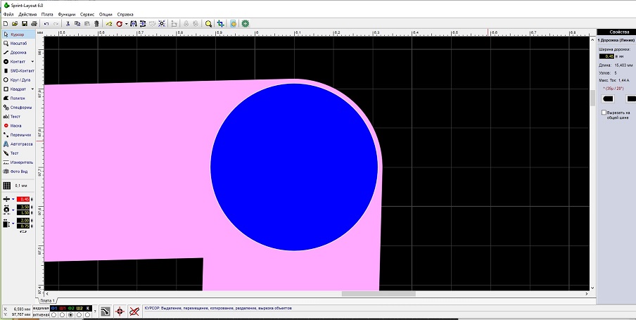

Не понятно, в чём проблема..
Ставитье шаг сетки 0,1 мм, или ещё мельче (у меня до 0,01 мм ставится) цепляетесь за узел (курсор становится ЧЁРНОЙ СТРЕЛОЧКОЙ) и двигаете по сетке.. Ещё под правой кнопкой мыши доступно меню, один из пунктов- "привязать узел к сетке)
Если вам нужно "совсем точно), то колёсико мыши увеличивает или уменьшает масштаб (увеличивает картинку), тогда, по сетке, можно легко перемещать узел на "шаг сетки)
Прямоугольник на плате размером 10х10 мм, правый верхний угол смещён на 0,1 мм вверх и вправо:
А вот - увеличение масштаба, и ещё не самое большое:
Пример "на побаловаться":
Пример детали.lay6 [986 байт]
sl6-2.jpg [79.95 KiB]
sl6-1.jpg [139.68 KiB]
