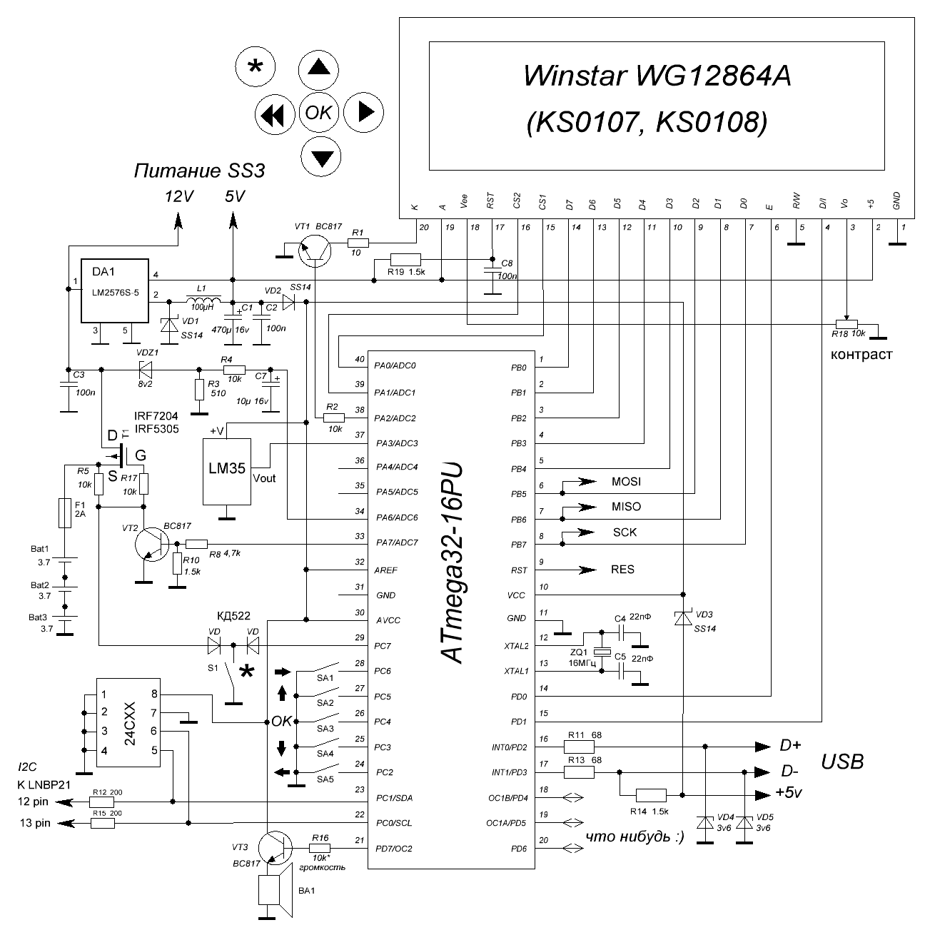

http://radiokot.ru/circuit/analog/home/03/ - плиз,кто разбирается скажите ширину дорожек для этой схемы.Я в SL5.0 нарисовал 0.8 мм + ещё между ножками микросхемы дорожек напропускал шириной 0.4мм(можно так делать?).А ведь питание ~220В.

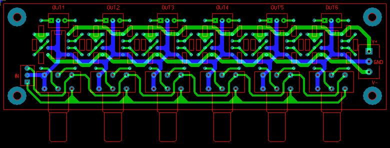

Делаю усилитель-разветвитель для шести пар наушников на ОУ NE5532.
Нарыл схемку в инете.
http://www.paia.com/prodimages/hdasch.pdf
У меня вот такая двусторонняя плата получилась:
Комментарий к файлу: Вся беда в том, что на каждый оу нужно пиание и сигналы развести...
HDA.JPG [59.86 KiB]

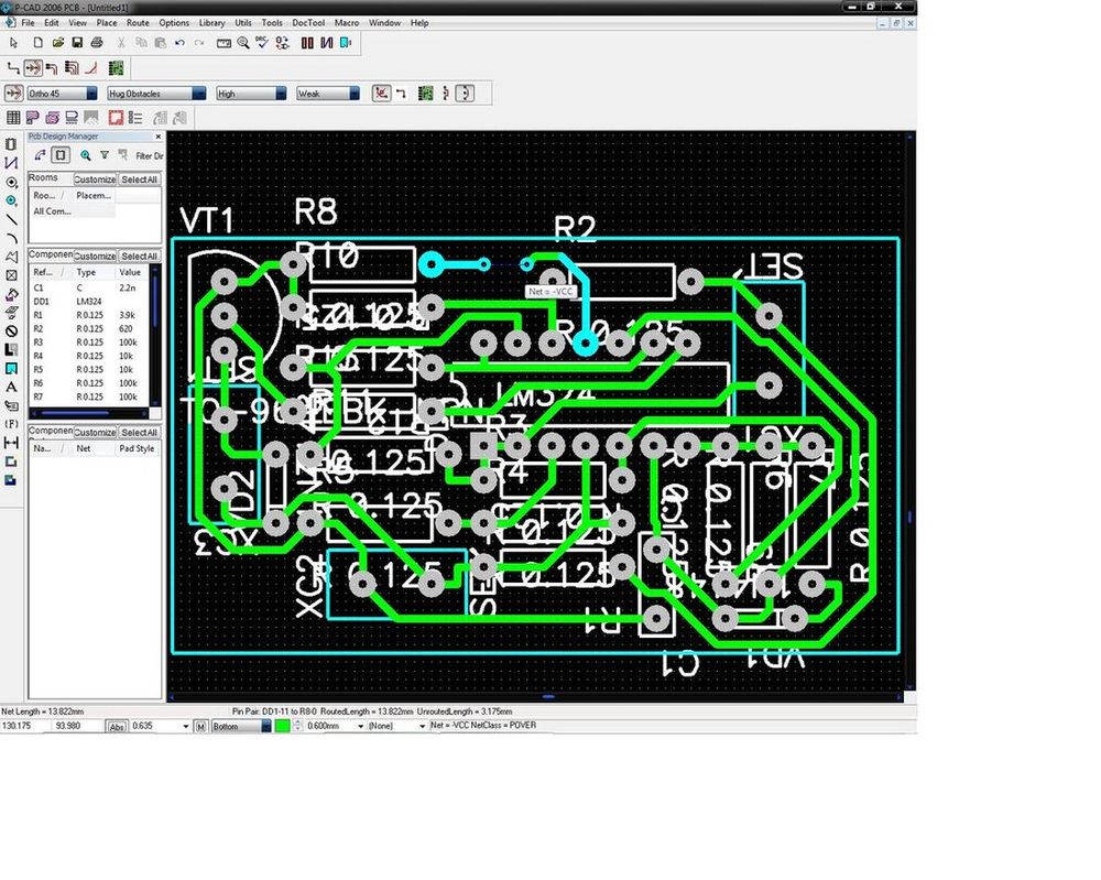

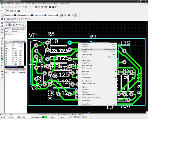

Чтобы исчезли Ваши проблемы необходимо, используя RouteAdvanced, начать дорожку, довести до места будущей перемычки (пересечение и т.п.), остановить (левая кнопка), и, нажав правую выбрать Suspend w/Via - получится переход на другой слой, необходимый для создания перемычки. Связь присваивается к полученному переходу!
Таким образом при альтернативной трассировке получаются пресловутые джамперы.
