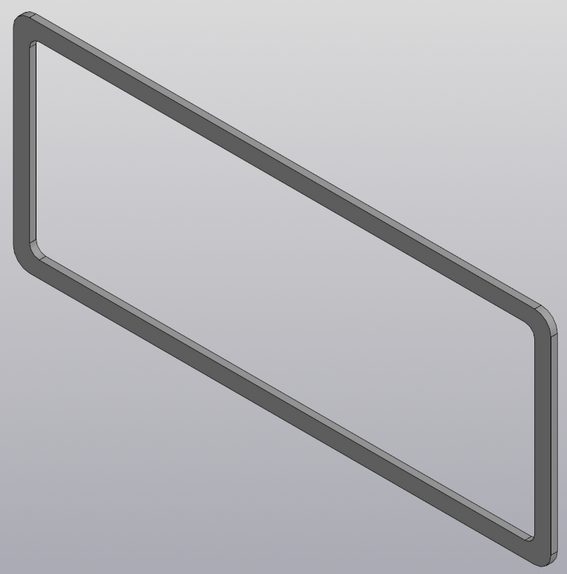

Буду пробовать. Компас 3D у меня обрезанный только для просмотра
Обрезанный, конечно, не годится.

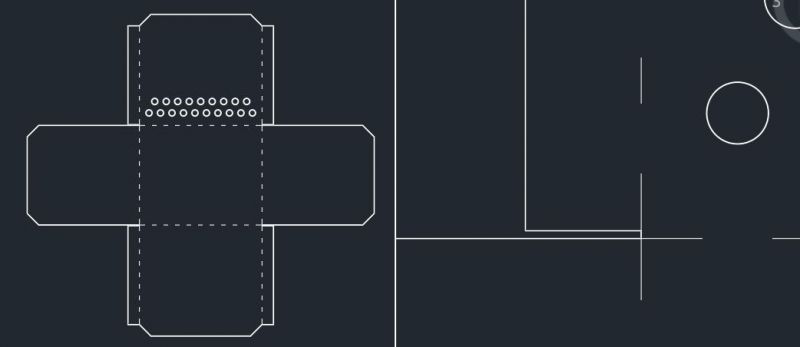

А вообще вот как это выглядит.
Модель Компас:
Чертеж по модели Компас:
Экспортированный из Компаса в DXF чертеж:
Сам DXF - в архиве.

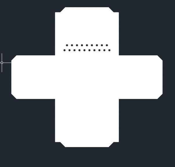

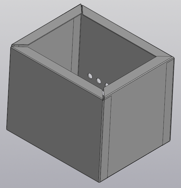

Создал чертёж, экспортировал в DHF. Компасом открыл. Проверьте правильно получилось, что бы отправить на лазерную резку? Надо ещё сделать чертёж основной коробки.
kolpak+++.rar [5.06 KiB]
 Заголовок сообщения: Re: Все о sPlan
СообщениеДобавлено: Пт авг 23, 2024 09:29:09
Карма: 24
Рейтинг сообщений: 53
Сообщений: 3547
Откуда: Верхняя Пышма
Уже напоминал - не DHF, а DXF! Это первое. Второе. Автокад открыл, не ругнувшись, и позволил заштриховать, чего нвозможно было бы сделать при наличии разрывов.
Прорези для того, чтобы сгибать уголки, на самом чертеже видны. Слились при сохранении "экранными ножницами".

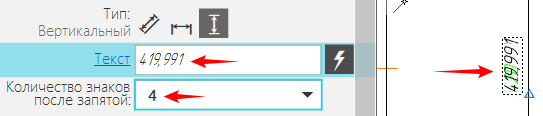

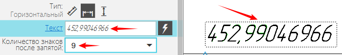

А с размерами все в порядке? Просто там есть дробные значения (см. вложение).
В вашем чертеже "с размерами" есть величина 419,99. А у alex-551 в его файле при открытии автокадом измеряет как 419,9910. Интересно, это у вас программа округляет, или что-то ещё?
P.S. Кстати да, это дробность слегка напрягает. Я как-то на размеры не смотрел, спрашивалась правильность чертежа. :)

Вид в 3D не очень, отверстия не доделаны, с лишними черточками.
Но на резку это повлиять вроде как не должно, в 2D их не видно.

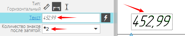

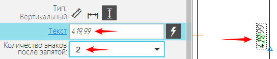

В Компасе можно выбрать для проставляемого размера количество знаков после запятой:
В этом размере количество знаков после запятой более 3-х ситуацию не меняет, истинный размер 419,991.

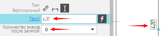

С другим размером все намного "веселее":

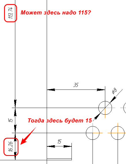

А с расположением отверстий я бы сделал так:
Спасибо за пояснение.
Абсолютно согласен, что ловить сотые, а тем более тысячные, полная бессмыслица.
Идея верная, поддерживаю. Округлять надо. Но для такого "округления", когда 16,26 превращается в 15, изменение размера больше миллиметра, а это уже может стать неприемлемым. Скорее уж 16,3 - 113,7. До десятых-то уж вполне разумно округлять
СообщениеДобавлено: Пт авг 23, 2024 13:52:33
Зарегистрирован: Пн мар 20, 2023 08:50:49
Сообщений: 44
Так мы просто сдвигаем все отверстия вниз - один размер уменьшается (до 15 мм), а второй на столько же увеличивается (до 115 мм).
Отверстия, как я понимаю, для вентиляции.
Общая высота заготовки не меняется.

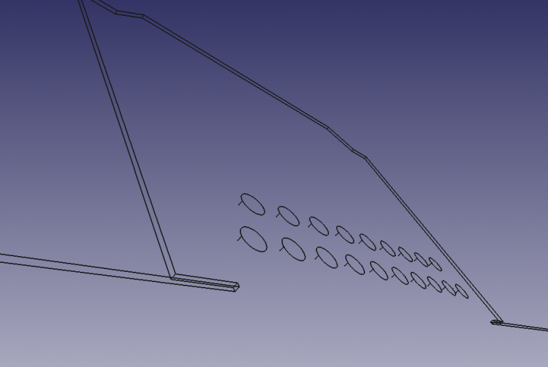

Спасибо всем.Понятно. Размер указывал 15мм, потом выставлял следующие отверстия, выровнял весь ряд и немного убежал. Отверстия, если сдвинутся немного, роли не играют. Главное, что для резки пойдёт и понятен принцип построения чертежа. Во FreeCad, на 3D модели отверстия получились насквозь. Толщину делал 1,2мм, по толщине металла. В программе экспортируется сразу в DXF. Теперь надо рисовать основной корпус. Плохо, что поле для работы небольшое. Ещё вопрос, для того, что бы прорезать металл пунктиром в местах сгиба, чёрточки надо рисовать прямоугольниками, какой размер, например 5ммх1мм?
А как заготовка будет сгибаться?
Прикидывал и так и эдак (с учетом размеров) - не понял где будут линии сгиба.
Думаю, что предполагалось как-то так, хотя могу и ошибаться.
Но данный чертёж, конечно же, надо пересмотреть, с учётом толщины металла и радиуса сгиба. В таком варианте чертёж однозначно "сырой". И может служить только прототипом, для понимания тонкостей. Я, конечно же, тоже не советчик. Ни разу не заказывал деталей на лазерную резку. Так что я, возможно, не прав.

В Компасе есть возможность преобразовать заготовку в листовое тело и гнуть его по линиям на любой угол и с ненулевым радиусом сгиба.
На рисунке видно, что чертеж действительно "сырой" (если, конечно, подразумевается такая гибка).

Да, будет гнуться немного не так. Загибы по бокам 15 мм, будут внутри, а не наружу. Боковушки без боковых загибов сделаны на 1,5мм больше, немного больше толщины металла, чтобы низ выровнялся после сгибания. Не будет разницы по высоте, как на рисунке выше. Посоветуйте как на чертеже сделать пунктирные прорези по линии сгиба, просто линиями или прямоугольниками?
