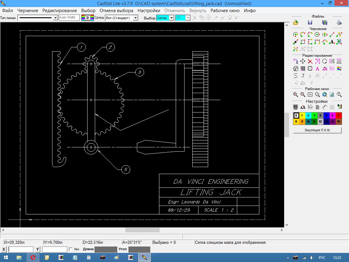

alex-551
**Посоветуйте не сложную программу для чертежей**
https://www.cadstd.com
https://www.apperson.org/cadstd/
08-22-2024_13-23-38.jpg [138.82 KiB]
