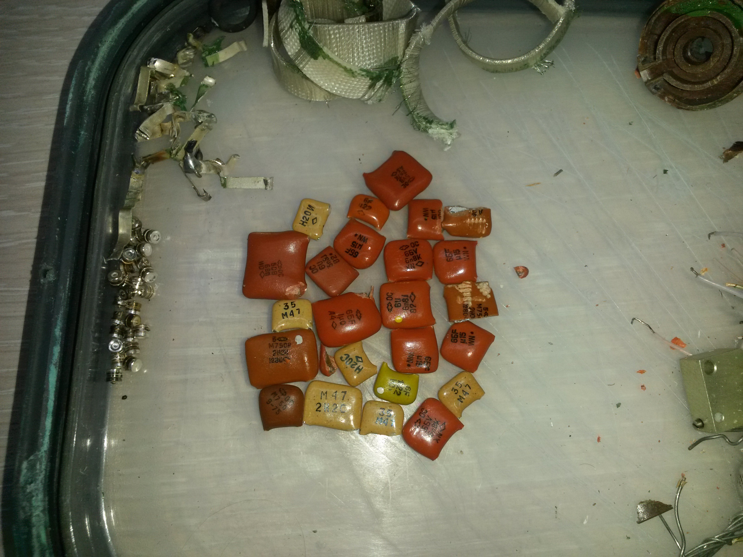

Кто нибудь знает, есть ли то что нам нужно в этих кондерах ?
СообщениеДобавлено: Вс дек 07, 2014 17:02:47
Карма: 55
Рейтинг сообщений: 1637
Сообщений: 5725
urez83
Есть, это же КМ6. Этой кучки должно хватить на замес 0,5 литра активатора.

Бхлин, а я 2 месяца назад жменю таких и жменю трубчатых выкинул :cry: .

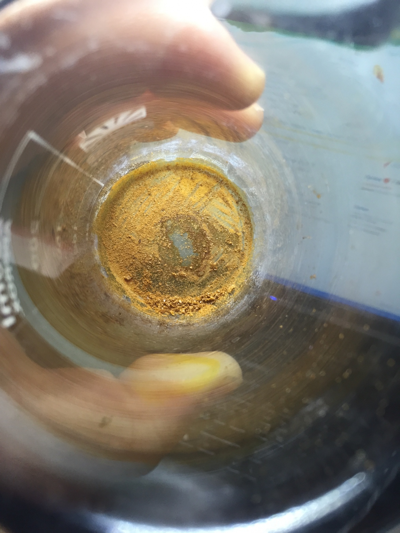

Вот получилось с КМ6 столько. По цвету как то светлее что ли чем с резисторов, в чем может быть причина ? Может просто чище или вообще не хлорид палладия ?
СообщениеДобавлено: Пн дек 08, 2014 17:48:41
Карма: 61
Рейтинг сообщений: 1533
Сообщений: 3306
Откуда: Казань
Чистый Fe2O3 :))

Аааа... :))) тады все нормально. Надеюсь Ruzik и mial посмотрят и заценят то это или не то.
Просто в этот раз после выпаривания получился очень очень тонкий слой (как пленка) на дне рюмки,
который как шелуха отваливался, может поэтому такой светлый.
СообщениеДобавлено: Пн дек 08, 2014 18:12:56
Карма: 55
Сообщений: 5725
Предполагаю что это смесь хлорида палладия и хлорида платины. Разделять не нужно, делать активатор прямо на этом порошке.
А цвет раствора какой был перед последним выпариванием, то есть с солянкой?

Вроде светло-коричневый, в прошлый раз темно-коричневый, но тогда в растворе 0,9 гр хлорида было, а сейчас наверное 0,1 а может и меньше (не сильно мельчил кондеры).
СообщениеДобавлено: Пн дек 08, 2014 18:23:18
Карма: 55
Сообщений: 5725
А конденсаторы то где сейчас? И чем растворял?
СообщениеДобавлено: Пн дек 08, 2014 18:51:31
Рейтинг сообщений: 443
Зарегистрирован: Пт окт 31, 2014 18:38:30
Сообщений: 1056
Откуда: Ростов-на-Дону
Кондеры в унитазе уже. В прошлый раз после выпаривания нитратов доливал разбавленной солянки (1:1), затем опять выпаривал, затем уже каплю солянки и последнее выпаривание. В этот раз после выпаривания нитратов долил солянки 1мл и сразу воды 1мл, затем все выпарил и добавил солянки 1мл и последнее выпаривание. Чую что то не то наделал, наверное солянку нельзя было смешивать в нитратах, наверное царская получилась и платина тоже растворилась!
