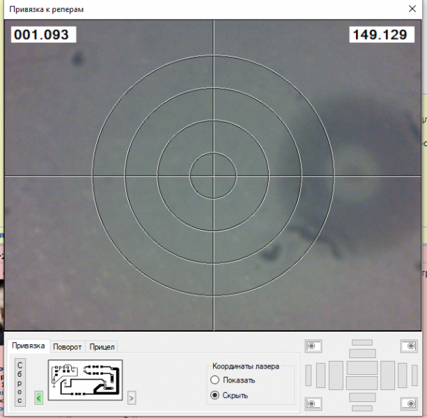

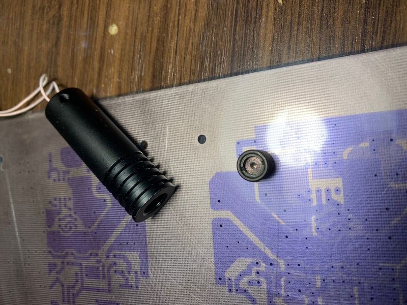

кт315b, Я не очень врубился что надо сделать, у меня лазер другой 700 мвт. Вот фото, диаметр пятна примерно 1 мм, кольцо. Это мощность 0,5 длительность 500. Прицел сместил чтоб видно. Было. Камера не очень хорошо настроена, мылит немного
Добавлено after 2 minutes 29 seconds:
mial, Диафрагма только такая, в линзе кусочек тонкого текстолита с отверстием 1.5 мм. Корпус лазера тоже на фото
На расфокусе круглое пятно, как ты говорил смотрел мимо стола, есть слабая полоска в этом пятне. Ставил лазер по разному, нет эффекта

У меня тоже в линзе, но не под гайкой, чуть выше стоит диаметр не помню. Заводская. У тебя вижу самопал. Поиграйся с диаметром и расстоянием от самих линз.

mial, самопал да, родной нет. Этим концом с диафрагмой линза вворачивается в корпус. Спасибо попробую

смысл в том , что по максимальной мощности в пятне можно судить о точности фокусировки. Вы видите пятно, теперь уменьшайте мощность, до едва различимого пятна. Начинаете крутить фокус, чтобы яркость засвеченного пятна возрастала, и так методом последовательных приближений настроите. У меня как видите, диаметр пятна примерно0.1мм

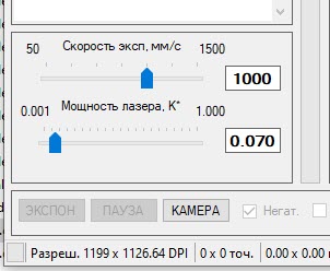

Ruzik, не, не колбасит, ну если немного, скорость на самом деле такая же как и при 1000, когда у меня мотор стоял на 6500 об 12в, сейчас нашел какой то на 3000 оборотов. На 1000 мм/с скрость никакая, натянул регулировкой ПИД на маскимум чтобы не колбасило, ну пришлось выставить 1500 мм/с.
А у тебя есть диафрагма в лазере? Так то засветка у меня идет нормально, при мощности 0,07 все отлично, если бы не эта беда с вертикальными линиями...0,2 сливается, раньше такого небыло

Я экспонирую на разрешении 740х847, по моему так. Скорость 1000 К 0.125 Резист после проявки и сушки выглядит как блестящий пластик. Растр слегка виден только пока мокрый. Как подсохнет выглядит как сплошной. Спокойно делаю до 0.15/0.15. Ток лазера в районе 380 мА, точно не помню просто. Лазер 700 мВт. Маску свечу на 1440х1200, причем лазер не двигаю и глянец получается отличный. То есть получается он у меня даже слегка расфокусирован от идеального фокуса. У Lecter2017 подозреваю проблема все таки с паразитной засветкой. Я в свое время сталкивался с таким эффектом еще на старой установке. Надо экспериментировать с оптикой и диафрагмой. Смотреть по расфокусированому пятну. В первую очередь наличие всяких доп ореолов, может быть даже чуть в стороне от основного пятна. Плюс пятно априори не может быть круглым из-за особенностей самого лазера. Выставлять так, что бы вытянутость была к примеру по вертикали. У меня стоит под 45 градусов. Пады на STM32 получаются практически одинаковые, что по вертикали, что по горизонтали. Разница есть, но буквально в пару тройку соток. Занимайся, смотри все внимательно, анализируй и делай тестовые засветки. Lecter2017 за тебя ни кто это не сделает, и точную причину не определит.

Диафрагмы нет, у меня смывается на К=0,05. При 0,07..0,1 все отлично. Если выше 0,1, то идет засвет везде (имеется в виду при малых расстояниях между дорожками), не только вертикальные линии, но и горизонтальные.

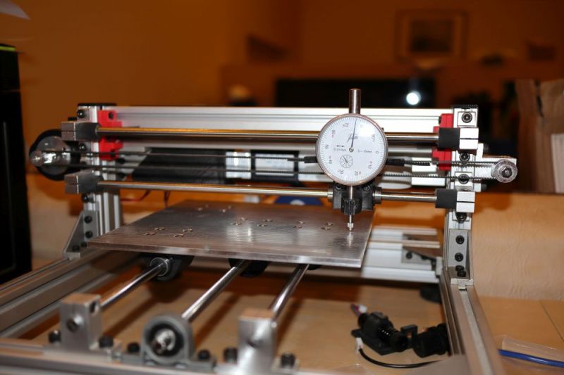

Да, забыл сказать еще такой момент. Лазер должен быть строго вертикален к столу, то есть 90 гр в любом направлении. Если слегка наклонен к примеру вправо или влево. То луч, отражаясь от меди будет уходить слегка под углом и подсвечивать резист, что и вызовет сливание падов или дорожек по этому направлению, проверь крепление лазера и расположение его относительно стола. Может и стол у тебя куда то наклонен, будет такой же эффект..

Параллельность портала относительно стола легко проверяется при наличии красного прицела . В разных точках стола точка красного лазера должна быть в одной точке прицела камеры

Наблюдал такое на китайском станке из за люфта винта . гайка антилюфт с пружиной . Так как у нас стоит ремень под подозрением он и мотор . В твоем случае на ленту энкодера тоже смотри . Линзу лазера красил ) не помогло . Кольцевая засветка идет от ободка самого лазера . Ободок лазера красил под микроскопом ) , стало лучше , но полностью засвет не убрал .
Я вот так проверяю.
