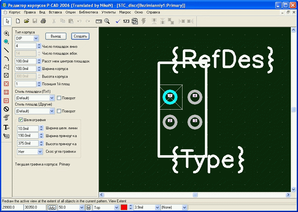

библиотеку для подстроечного резистора R3296W.
Корпус во вложении, а символ и всё это в библиотеку уже надо самому.
R3296W.rar [5.11 KiB]
R3296W.gif [129.48 KiB]
 Заголовок сообщения: Re: ВСЁ про P-Cad
СообщениеДобавлено: Сб мар 10, 2018 08:05:54
Карма: 18
Рейтинг сообщений: 1121
Сообщений: 4625
Откуда: Черкассы, UA
Корпус во вложении

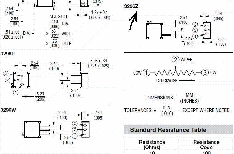

Лучше ничего не выкладывать и не писать, чем выложить неправильный паттерн. Человек разведет плату, закажет на производстве партию, а дальше что? В мусорку?
Насколько я помню, вывожы у этого резистора расположены в один ряд, а не в вершинах треугольника
Да и даташит на него найти не такая большая проблема.
Хорошо, что заглянули, да, попутал малость буковки в конце.
Но технология создания в одной image выше :)
А ножки там чуть двинуть - ерунда, осилит.

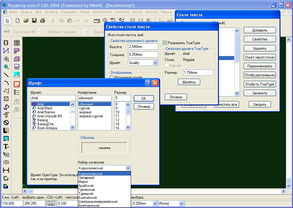

Кстати, а зачем использовать TrueType шрифты? Чтобы другим создать проблему, если в системе отсутствует нужный шрифт?
Там обычный ариал - он есть у всех. На любом ПК.
Хотел сначала гостовский, но вспомнил, что не каждый себе его качал.
Но не это главное - имя гост-шрифта у многих разное, что приведёт к ошибке.

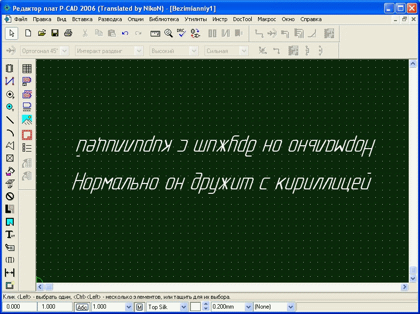

Правда, с кириллицей он не дружит, но меня это не напрягает.
В программном отношении не то чтобы вобще не дружит, но это мелочи совсем.
А в юзерском - в плане написания чего угодно на схемах и на платах очень даже ничего.
Только вот китайцы с ней не дружат. Возможно платы придётся делать самому...
Вряд ли они будут устанавливать шрифты на крупном производстве (типа jlcpcb). Хотя если очень попросить :)
kiril.gif [120.04 KiB]
Зачем китайцам русские буквы? Использовать русские буквы в схемах и платах вообще то категорически не рекомендуется. Они используются при оформлении чертежей и для ваших нужд.

Совсем не важно, русифицирован пикад иль нет.
Надо в стиле текста выставлять кириллицу. И будет всё тип-топ.
Шрифты сойдут системные - любые.
kirilica.jpg [145.52 KiB]

Проблема обозначена, а решение посмотрят и другие. Может кому надо.
Кому надо - изменять (Default)ный стиль нельзя. Надо создавать свои.
