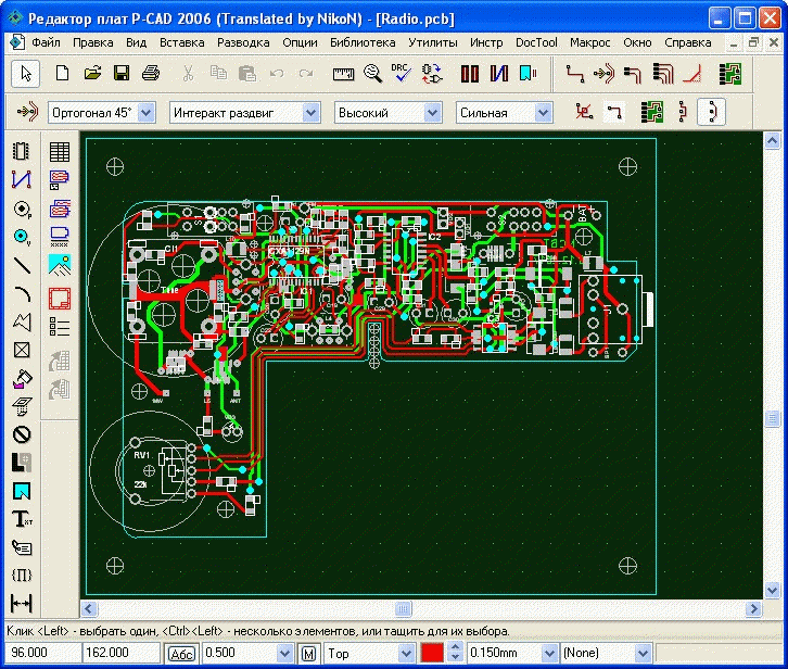

Всем привет.
Позавчера вечером озадачился, вчера утром один участник как будто знал -
подкинул вопрос как раз по этой теме, на соседнем форуме другой опытный
участник Ded одним простым наводящим вопросом сразу же решил проблему
как спросившего с утра, так и мою, после чего моя задумка реализовалась :)
Как вывести в лаёуте на 1 лист послойно рядом все слои, лет 15 как известно,
а теперь известно, как легко и просто всё это можно сделать и в пикаде .
Вообще пикад считается программой для работы исключительно на производствах,
но никак не для домашнего использования. Поэтому многим трудящимся в ней
инженерам-проектировщикам как то и не нужно чем-то озадачиваться помимо
создания герберов и отправки их в работу, чего и надо на производстве плат.
(да поймут меня правильно - помимо герберов полно документации, но тут только о платах)
И как правило, многие (не все) далековаты от потребностей любителя с домашним принтером :)
А теперь изюминка :)
Спросивший вчера участник, решив свой вопрос, задал под конец и мой вопрос -
а как бы все стороны платы уместить на одном листе - хорошо для ЛУТа...
Решение задуманной мной позавчра (и вчера озвученной) задачи во вложениях :)
Если кому интересен процесс, спрашивайте, напишу подробно, только не сразу -
приготовить плату к печати 7~10мин, а описывать процесс сложнее, надо думать, что писать чтоб понятно было.
(65 КБ) 1150 скачиваний
Migalka-LUT.pdf
(56.35 КБ) 577 скачиваний
Migalka-LUT.pcb.rar
(8.55 КБ) 543 скачивания

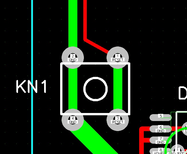

[uquote="Bomont",url="/forum/viewtopic.php?p=3268498#p3268498"]Плат с нанесенным пленочным негативным фоторезистом в природе вероятно не существует.[/uquote]
В конце концов есть и аэрозольный фоторезист. Тоже неплохая штука. Плюс он позитивный. Не нужно мучится с негативом.
В той теме о другом, но по ключевым словам.
В принципе, если постараться, и в пикаде можно распечатать негатив
без применения сторонних программ, с любым принтером, не только в лайоуте.
Нормально выводятся любые верхние слои, а для печати любого из всех надо CAM350.
NegativCAM350.pdf
(16.4 КБ) 520 скачиваний
negativ.pdf
(113.98 КБ) 505 скачиваний
(243.54 КБ) 2452 скачивания

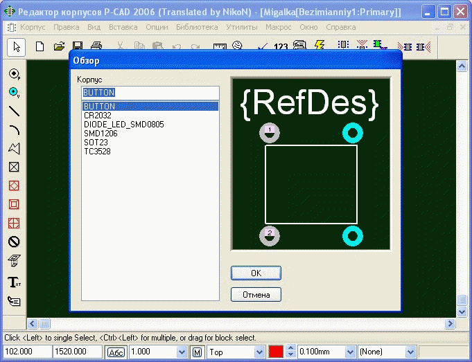

Сообщение Coldheart »
Подскажите, как повернуть надпись элемента, и вписать его в плату. P-CAD 2006
(62.54 КБ) 870 скачиваний
Сообщения: 4625
Откуда: Черкассы, UA
Сообщение mr_kot »
Кликнуть по нему мышкой с зажатой клавишей Shift. Выделится не весь элемент, а только та часть, по которой кликнул. Потом выделенную часть можно двигать, поворачивать (R), зеркалить (F).
Сообщения: 265
Зарегистрирован: Вт июл 11, 2017 20:42:25
Откуда: RSFSR
Сообщение radioflash »
[uquote="Coldheart",url="/forum/viewtopic.php?p=3282750#p3282750"]Подскажите, как повернуть надпись элемента, и вписать его в плату. P-CAD 2006[/uquote]Способ выше самый быстрый и простой, поэтому востребован.
Но - он "одноразовый" - исходники в библиотеке старые.
Чтобы сохранить положение/расположение и для других проектов,
воспользоваться можно (даже нужно) и другими приложеньями, не только pcb
Например - Редактор корпусов (Pattern Editor), и изменения "дискетой" сохранить в библиотеке.
И после этого в том же pcb (Редактор плат) Утилиты > Обновить с заменой (Force Update).
А если нет желания в познанья углубляться, то данный выше - оптимальный вариант, хоть и "одноразовый".
(97.21 КБ) 1330 скачиваний

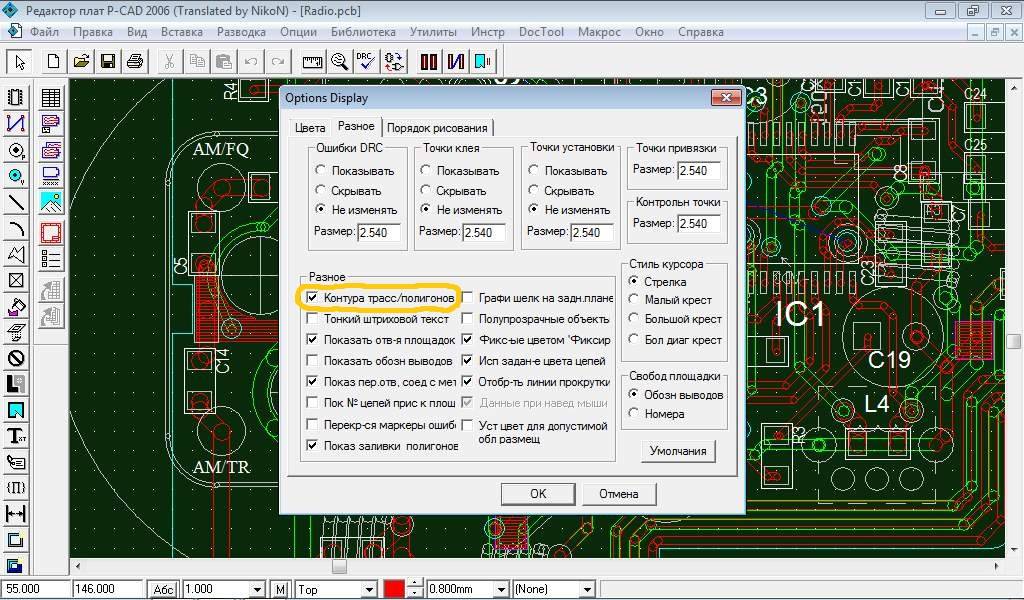

Вывел на препросмот печати пасте-слой,
в опциях (только) печати поставил крыжик Контур, на печати в пдф получилось хорошо.
Крыжик контур снял и пересохранил, закрыл печать и думая, что сам дурак,
полез обратно опции смотреть в печати, а там то всё нормально снято - как и делал.
Но как кочевник-крыжик-контур оказался там,
где и не открывал совсем, довольно интересно ;)
(40.3 КБ) 1069 скачиваний
