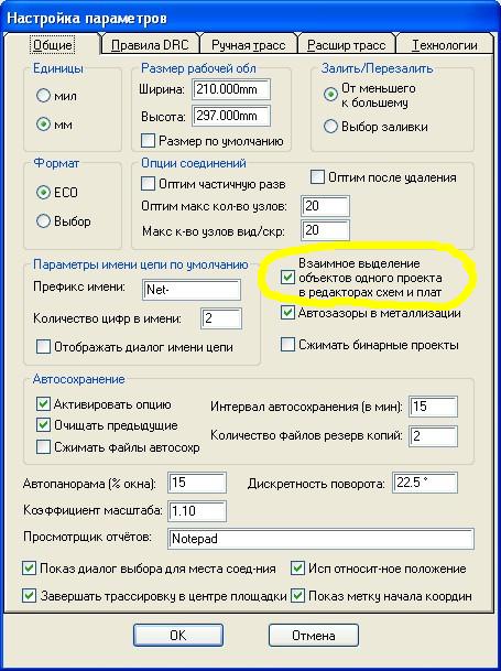

И ещё - нужен в пикаде флажок как на снимке :)

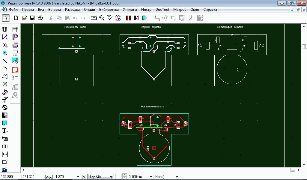

Всем привет.
Позавчера вечером озадачился, вчера утром один участник как будто знал -
подкинул вопрос как раз по этой теме, на соседнем форуме другой опытный
участник Ded одним простым наводящим вопросом сразу же решил проблему
как спросившего с утра, так и мою, после чего моя задумка реализовалась :)
Как вывести в лаёуте на 1 лист послойно рядом все слои, лет 15 как известно,
а теперь известно, как легко и просто всё это можно сделать и в пикаде .
Вообще пикад считается программой для работы исключительно на производствах,
но никак не для домашнего использования. Поэтому многим трудящимся в ней
инженерам-проектировщикам как то и не нужно чем-то озадачиваться помимо
создания герберов и отправки их в работу, чего и надо на производстве плат.
(да поймут меня правильно - помимо герберов полно документации, но тут только о платах)
И как правило, многие (не все) далековаты от потребностей любителя с домашним принтером :)
А теперь изюминка :)
Спросивший вчера участник, решив свой вопрос, задал под конец и мой вопрос -
а как бы все стороны платы уместить на одном листе - хорошо для ЛУТа...
Решение задуманной мной позавчра (и вчера озвученной) задачи во вложениях :)
Если кому интересен процесс, спрашивайте, напишу подробно, только не сразу -
приготовить плату к печати 7~10мин, а описывать процесс сложнее, надо думать, что писать чтоб понятно было.
(65 КБ) 1155 скачиваний
Migalka-LUT.pdf
(56.35 КБ) 581 скачивание
Migalka-LUT.pcb.rar
(8.55 КБ) 546 скачиваний

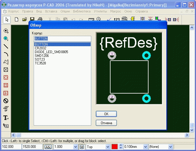

Подскажите, как повернуть надпись элемента, и вписать его в плату. P-CAD 2006
(62.54 КБ) 875 скачиваний
Сообщения: 4625
Откуда: Черкассы, UA
Сообщение mr_kot »
Кликнуть по нему мышкой с зажатой клавишей Shift. Выделится не весь элемент, а только та часть, по которой кликнул. Потом выделенную часть можно двигать, поворачивать (R), зеркалить (F).
Сообщения: 265
Зарегистрирован: Вт июл 11, 2017 20:42:25
Откуда: RSFSR
Сообщение radioflash »
[uquote="Coldheart",url="/forum/viewtopic.php?p=3282750#p3282750"]Подскажите, как повернуть надпись элемента, и вписать его в плату. P-CAD 2006[/uquote]Способ выше самый быстрый и простой, поэтому востребован.
Но - он "одноразовый" - исходники в библиотеке старые.
Чтобы сохранить положение/расположение и для других проектов,
воспользоваться можно (даже нужно) и другими приложеньями, не только pcb
Например - Редактор корпусов (Pattern Editor), и изменения "дискетой" сохранить в библиотеке.
И после этого в том же pcb (Редактор плат) Утилиты > Обновить с заменой (Force Update).
А если нет желания в познанья углубляться, то данный выше - оптимальный вариант, хоть и "одноразовый".
