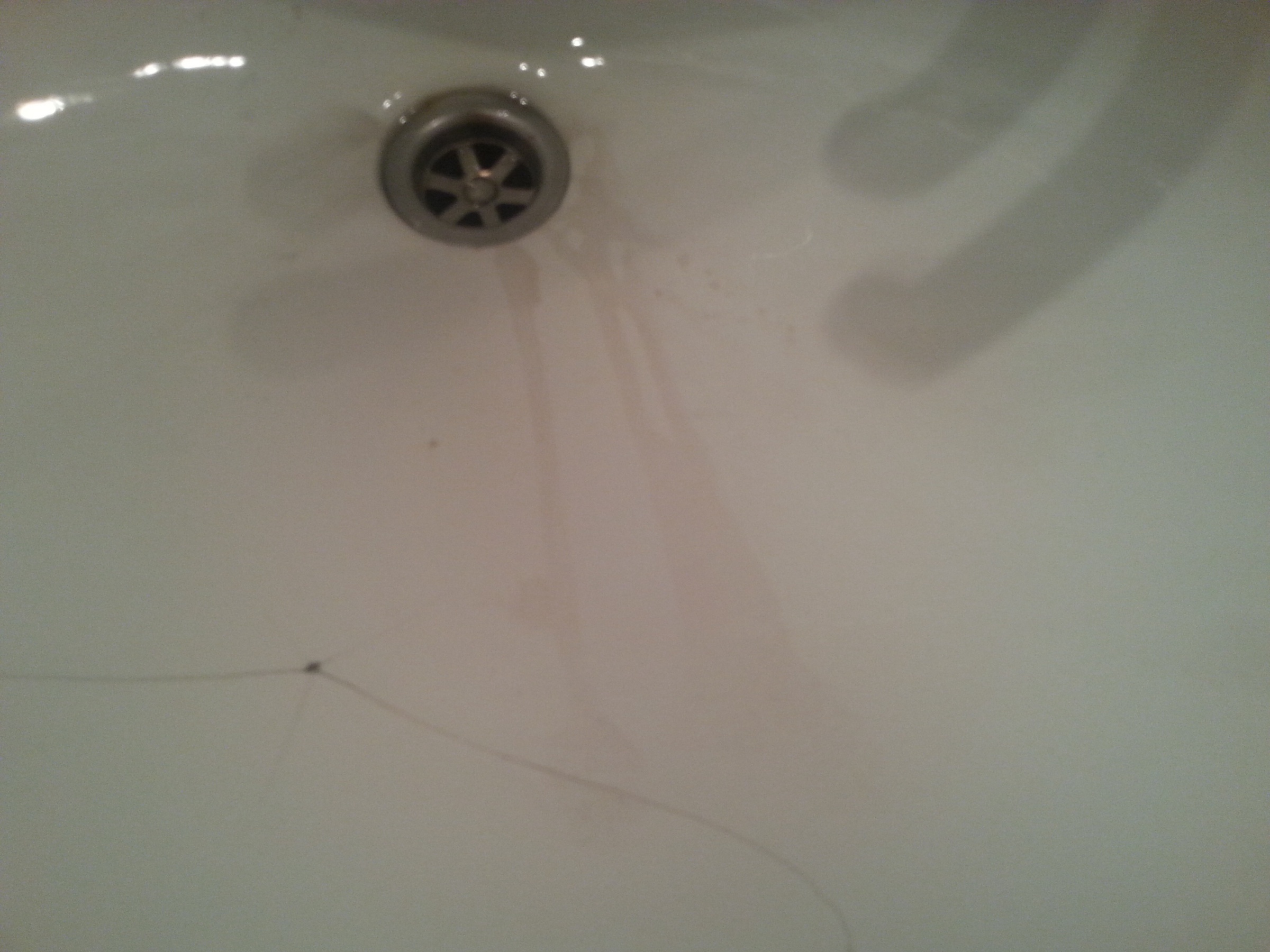

Так, визуально на раковине сравнил 2 активатора, IBM, который сделал на днях и этот viewtopic.php?p=2217157#p2217157 . визуально разницы не заметил.

Получше будет моего первого. След конечно поменьше чем от ibm и последнего, но по сравнению с первым, маслянистой пленки практически нет, осадок так же практически отсутствует. Думаю если бы изначально положил бы 35-40 грамм олова, то было бы вообще без осадка. Сегодня проводил тест этого активатора, 2 минуты активации, адгезия в порядке. При промывке после этого активатора мути значительно меньше. А с активатором который сегодня получил (650мл), к сожалению адгезии не было вообще. Пораскинул тут мозгами, не в текстолите дело, так как адгезии нет и к меди так же. Где то наверное косячу, а где не пойму. Так как делал сегодня 2 односторонних платки одновременно. Одну делал в активаторе, что ты спросил, другую в том что 650мл. Вторая платка без адгезии.

Вот последний 650 мл viewtopic.php?p=2217157#p2217157 . Этот активатор по мотивам твоего активатора от 9 февраля, только олово при смешивании добавлял ориентируясь по цвету.
Кстати этот активатор дает след на раковине как IBM, только при концентрации в 2 раза меньшей!
