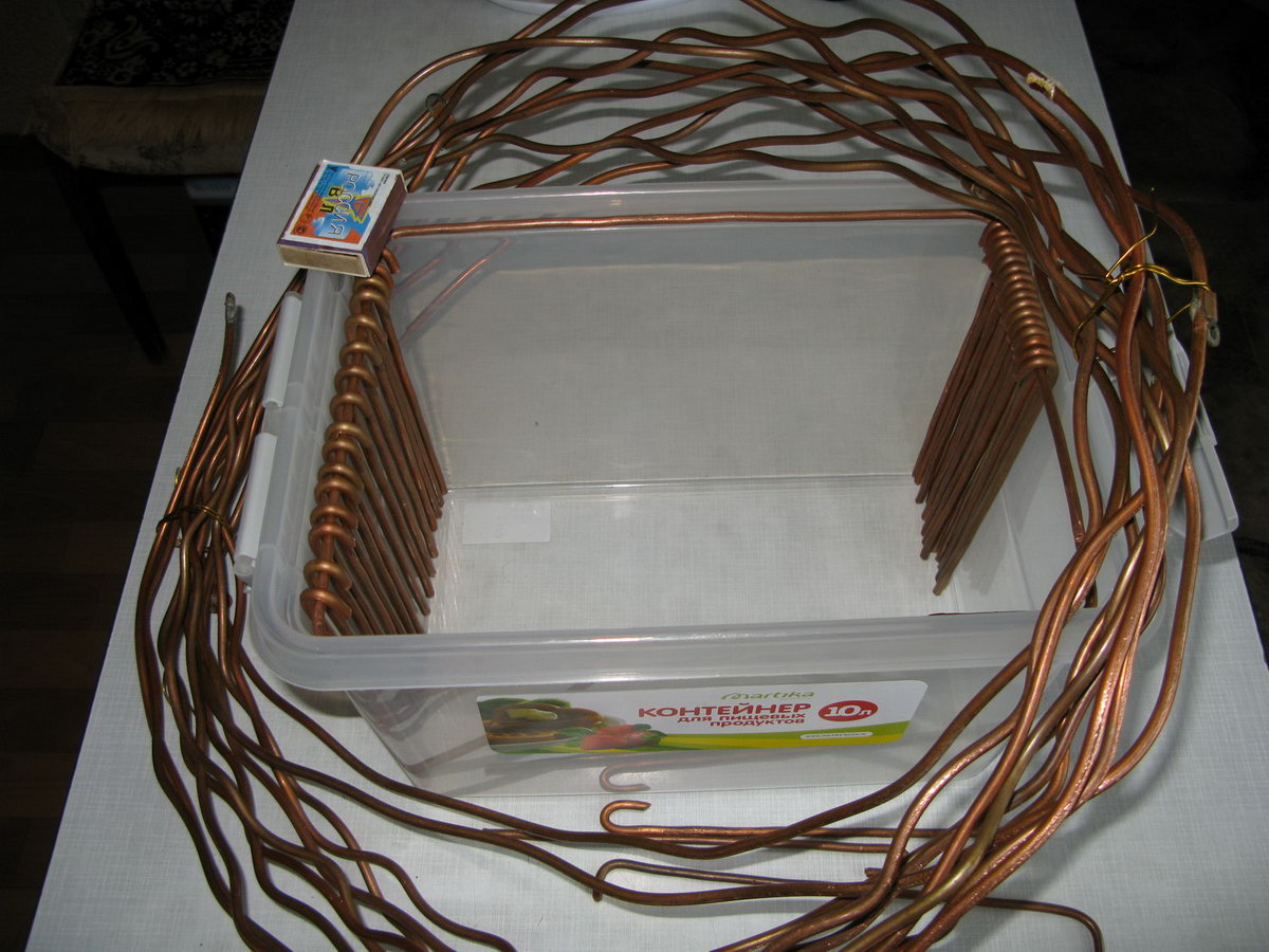

Задам другой вопрос, пока все не разбежались. :)
Делаю ванну, аноды из пруточков диаметром 5 мм.
Вопрос, можно оставить так как сейчас слева, то есть распределено по всей площади стенки или располагать аноды как справа, то есть один за другим. Сейчас нарезано 33 штуки и общий вес анодов составляет 2,5 кг.
Если делать как справа, то нужно еще резать 33 штуки (провод приготовил), но вес анодов будет 5 кг :shock:
Боюсь ванна не выдержит, еще электролит же лить туда.
evsi
Что думаете?
evsi
Что думаете?
Везде пишут, что площадь анодов должна минимум вдвое превышать площадь катода. В идеальном случае получается, что такие наборные аноды дадуть площадь чуть больше чем в три раза бОльшую чем катод. На практике упаковать плотно не получается, так что реальная площадь анода меньше. По мере растворения анода его площадь поверхности тоже уменьшается. Так что правильнее, все-таки, паковать плотно. А 2.5кг на сжатие пластик должен выдержать легко.

evsi писал(а):
.. А 2.5кг на сжатие пластик должен выдержать легко.
5 кг будет, ну ладно буду резать, думаю на всю жизнь хватит :)

evsi писал(а):
В идеальном случае получается, что такие наборные аноды дадут площадь чуть больше чем в три раза бОльшую чем катод.
Я просто спросил, целесообразно ли резать дальше или распределить имеющиеся 33 штуки (медь жалко, можно еще куда нибудь оставшуюся приспособить).
Но раз уже считать площадь, то наверно так:
Диаметр прутка 5 мм, значит длина окружности равна П*D, 3,14*5 = 15,7 мм. Высота одного стержня равна (если считать по примерному уровню электролита) 160 мм.
Площадь одного стержня равна .. 160*15,7 = 2512 мм.кв. или 25 см.кв.
Стержней будет 66..
25*66 = 1650 см.кв. площадь анода.
Катод, максимальное поле для него равно 160*160 мм = 256 см.кв. Так как стороны у платы две, то общая площадь катода равна 256+256 = 512 см.кв.
Далее делим площадь анода на площадь катода 1650/512 = 3,22. То есть все верно, если набрать плотно, то площадь анодов будет в 3 раза больше катода и это если делать максимальный размер платы для данной ванны 160*160 мм.
Если платка будет меньше, то это соотношение будет другим, то есть еще больше. :)

tvmaster1975 писал(а):
Так они в процессе меднения и растворяются :)
Ну это понятно, я имел в виду что не буду их хранить в электролите, а 5 кг я думаю на долго хватит.

Ruzik
Все правильно,вопрос о составе меди.Нужна,ежели не ошибаюсь АМФ - то бишь медь анодная.
А что у Вас?
