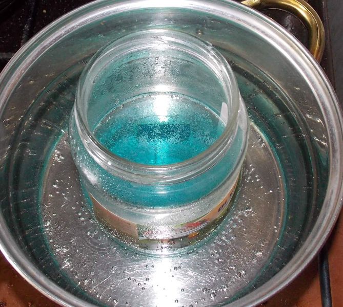

Раствор не реально кристаллизуется, возможно это пройдет после нескольких прогревров до 100 градусов.
Вот тут например, раствор перестал кристаллизоваться после 3 кипячений.. viewtopic.php?p=1629249#p1629249

То что синее, это выдернуто из какого то патента, там описано, что соль висмута должна быть в комплексе с калием йодистым. Тогда висмут не будет контактно оседать на олово из раствора в виде черни (что то в этом роде, я уже забыл если честно).
Этот раствор и такой же на основе серки, дали хороший результат в качестве использования покрытия как металлорезист.
Похоже чем больше народу повторит, тем цвет осадка будет отличаться. У меня нет красного оттенка, температура раствора 60 градусов..

Температура раствора 25..28 градусов, почти все загустело.
Завтра, если время будет, попробую тест на металлорезист.

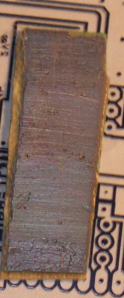

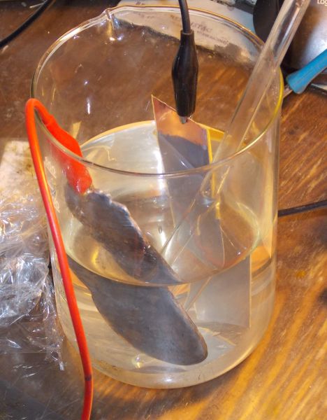

В общем потравил я и так и сяк хим.осаждение,не то,нестабильно..
Пошарил по углам,и под ванной нашел канистру с борфтороводородной кислотой!
И на глаз,вообще на шару замутил электролит для осаждения свинца,отлил кислоты,кинул туда на глаз свинца карбоната,развел желатина полложки чайной,и туда же засадил,взял свинца марки Ч,выплавил по бырому анод из него,и на гальванику,сразу скажу гальваник из меня еще тот,как из говна снаряд :))

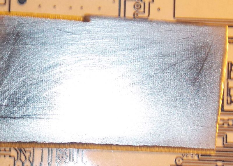

после 2 минут гальваники,отправил я образец на кипящий свежий раствор персульфата аммония,после 2 минут,обращаю внимание,в лом ждать было
после часа нахождения там образца
после получаса гальваники,потер тряпочкой,и вот что на выходе
и это на шару,без расчетов,полублестящее свинцовое покрытие
сча его тоже в растворы кину
В общем имхо,этот раствор имеет перспективы..
забросил образцы 30 минутные, в щелочной раствор для снятие фоторезиста,30 минут,без проблем держит
закинул в кипящий персульфат,пофигу,такой слой похоже выдержит много чего,вот он металлорезист
