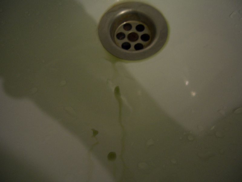

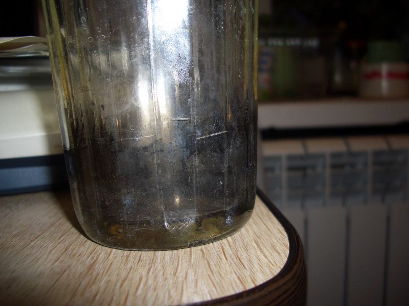

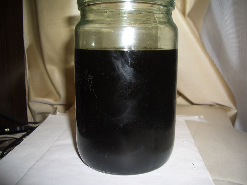

Сделал активатор по IBM рецепту viewtopic.php?p=1842926#p1842926 технологию выполнил по пунктам без отклонений от описания приготовления, все шло как написано и цвет раствора менялся как и написано. Раствор грел 80 минут и температуру поднимал 1гр. в минуту. Пока грел Раствор соли находился на улице там около +5гр. После прогрева след на кафеле оставался но смывался. После добавления соли с солянкой раствор был темный и на просвет не видно но капли на кафеле имеют зеленоватый свет а при попадании воды меняет цвет на коричневый так как бывает когда моешь ванночку из под отработанного хлорного железа оно зеленоватое а как разбавишь водой становится коричневое. В стакане, на стенках, где грел палладий с оловом появился чёрный налёт с каким то зеркальным отливом как наподобие заварки чая. Легко стирается пальцем. Может такое быть из за недостатка солянки в растворе соли? Что можно сделать в данной ситуации?
СообщениеДобавлено: Пт апр 17, 2015 00:45:24
Зарегистрирован: Пн фев 01, 2010 18:12:58
Сообщений: 54
В какой посуде греть палладий- олово закрытой или можно в открытой? Влияет это на результат?
