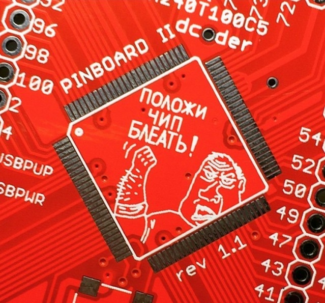

Очень понравилось, как сделана металлизация, маска и особенно шёлк! :)))
DI HALT как всегда отжигает :))
