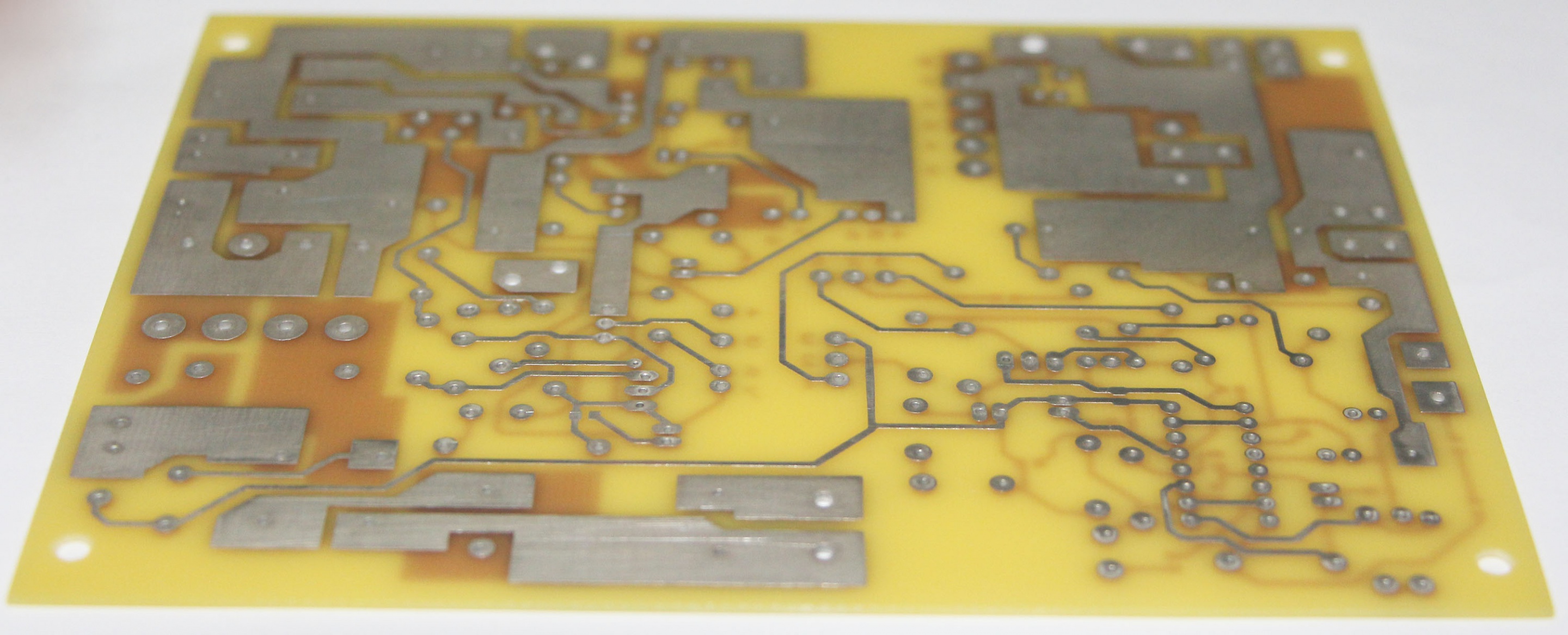

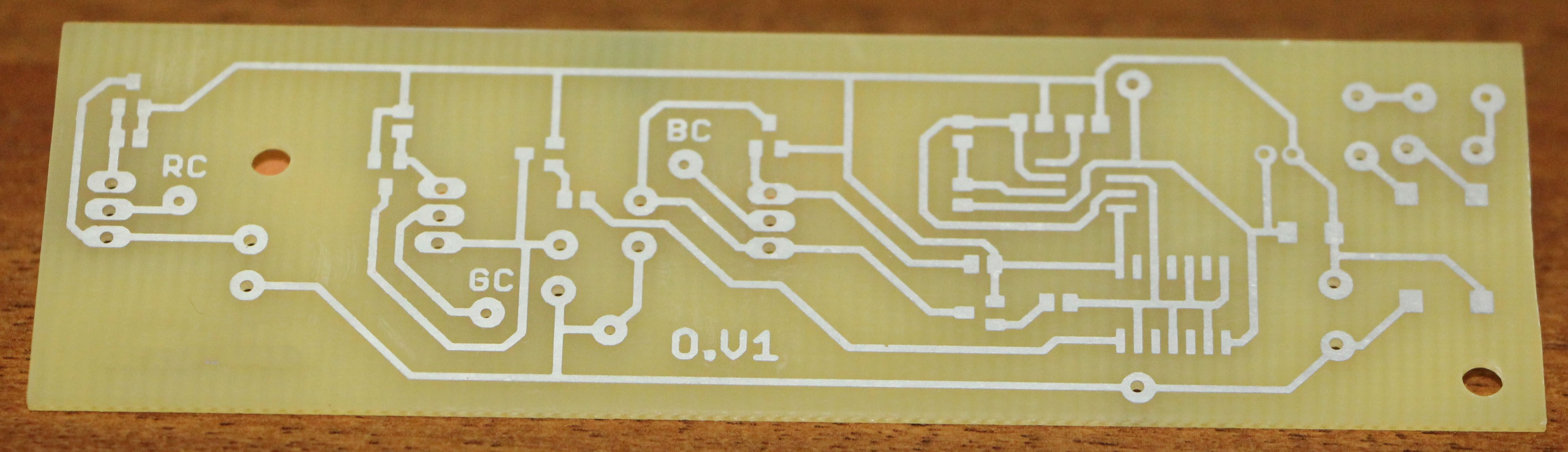

Размер 105х30, односторонняя, хим.лужение, мелкосерийное производство:
Размер 150х110, двухсторонняя, металлизация, хим. лужение, сделано пока в 3 экземплярах:
Размер чуть меньше A4, двухсторонняя, металлизация, хим. лужение, сделано пока в 2 экземплярах:
