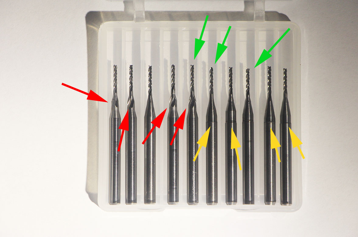

На разных форумах, в том числе и на Коте, иногда приходилось упоминать о том, что китайские карбидные фрезы и свёрла, коими набиты Aliexpress и eBay, в основной своей массе - "переточка". То есть, не новые инструменты, а уже использованные в китайском производстве и восстановленные.
И всякий раз я слышал многочисленные авторитетные возражения типа "а я вот сверлю ручной дрелькой и прекрасно сверлят". И даже аргументация, что и при китайском коммунизме невозможно продавать десяток свёрл\фрез за 4-5 баксов, наталкивалась на защитников типа "их просто спёрли и теперь по дешёвке распродают".
Мне же и возразить-то было нечего - свежеполученные инструменты выглядят действительно хорошо, красиво блестят гранями заточки и даже действительно сверлят\режут. А то что сверлят они далеко не так, как должны сверлить настоящие инструменты - у меня есть опыт работы с дорогими японскими и американскими - так это только опыт и его к сообщению не приложишь.
Так вот, теперь у меня есть и доказательства - собственно для этого тему и создал. :)
Сегодня получил с Али десяток фрез "кукуруза" 1 мм., причём специально выбирал не самые дешёвые - выбрал за 7 с копейками баксов:
В данном случае китайцы вообще охамели и даже, похоже, не очень и стремились скрыть переточку:
1. Все фрезы разной длины (зелёные стрелки).
2. На половине фрез чётко заметен поясок от зажима в патроне\цанге (жёлтые стрелки).
3. И самое интересное - на некоторых фрезах даже не до конца удалены остатки режущей части предыдущего диаметра (красные стрелки). Фрезы в девичестве были диаметром под 2 мм., а когда отработали своё, их переточили в 1 мм.

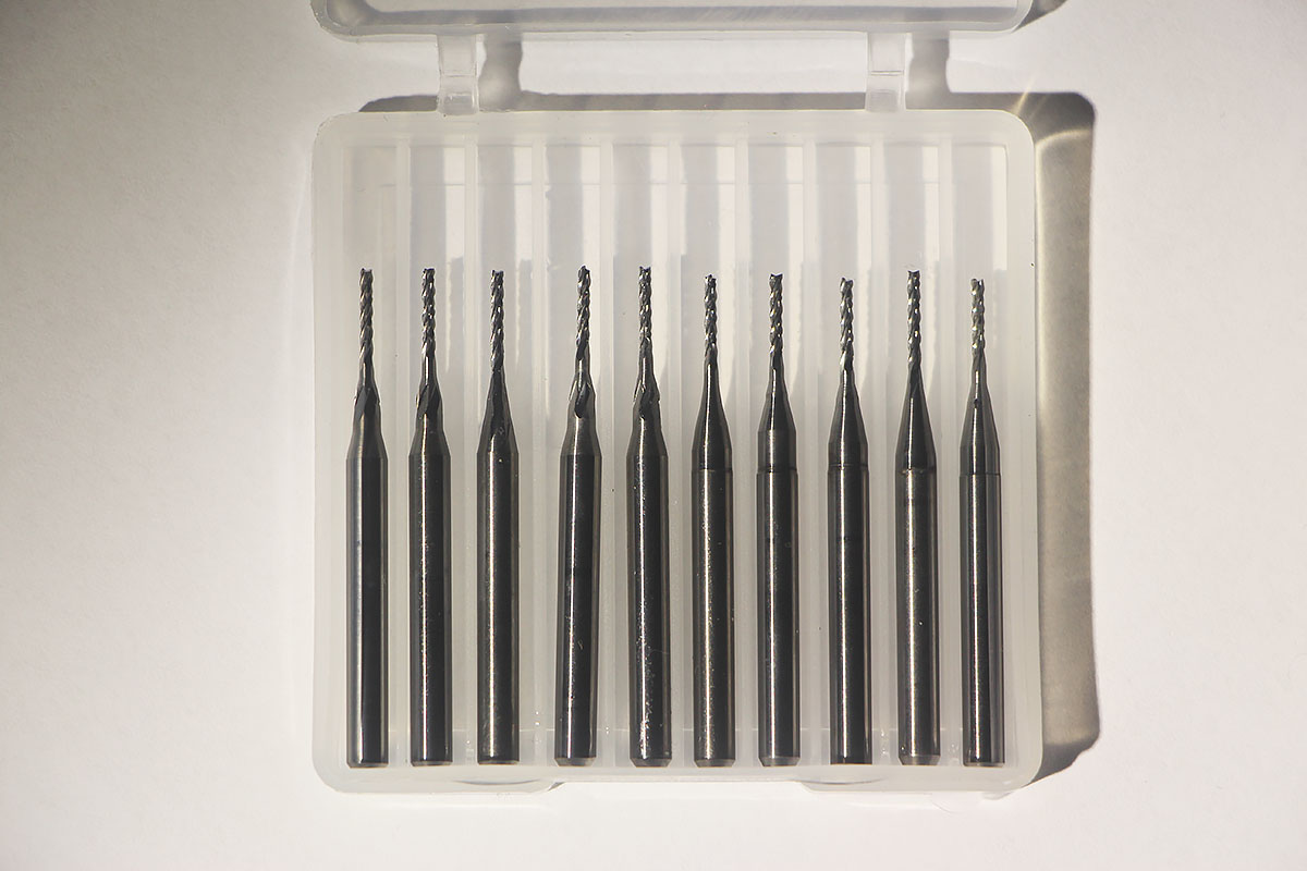

Ну и, если кто не знает, вот так должна выглядеть настоящая "кукуруза" 1 мм. :)

[uquote="arkhnchul",url="/forum/viewtopic.php?p=3363795#p3363795"]на граверах это более заметно обычно)[/uquote]Да куда уж заметнее. :)
Я интереса ради, так как не очень верю в успех, открыл спор. Посмотрим, как администрация Али отнесётся к такой грубой подделке.

[uquote="smacorp",url="/forum/viewtopic.php?p=3363794#p3363794"]2. На половине фрез чётко заметен поясок от зажима в патроне\цанге (жёлтые стрелки).[/uquote]
При заточке их зажимают в патрон..Не в руках же держут!

alexander3311, да-да, причём зажимают в патроне настолько сильно, что аж продавливают канавки в стали карбидного класса. Это одни китайцы, грубые. А нежные китайцы зажимают ласково, поэтому канавок не продавливают. Или у таких китайцев заточка из-за этого страдает?
Я же говорю, защитников пруд пруди. Причём, зачастую спорят так, как будто кровно заинтересованы в продаже переточенных инструментов. :facepalm:

у меня есть подозрения, что сейчас "моден" дизайн с хвостом из металла и твердосплавной верхней частью для сверл.
переход - где то в районе конуса.
фрезки вроде всегда цельными были. было что присылали бу, вместе с новыми. даже не отмытыми..
по поводу переточки по диаметру - выгода совсем не очевидная. думаю, что оправка после спеканий уже была такая (если есть возможность, в микроскоп этот конус гляньте).
алмазов для переточки слоя 0.5 мм уйдет овер дофига..
+ старый проверенный временем способ определения твердоспоава - надфиль. метал даст стружку, твердосплав нет.

Интересно, чем можно переточить карбид вольфрама? Заточить абразивом каким еще куда ни шло, а снять миллиметр с диаметра и спиральную канавку нарезать?

Если под "карбидными" сверлами имеются в виду сверла из карбида вольфрама (типа отечественного ВК8), то к стали они не имеют отношения. Там вообще железа нет. Порошок вольфрама мешают с графитом, добавляют несколько процентов кобальта, прессуют в форму и запекают в печи. Это даже не сплав, а некий композит. Их нельзя ни закалить ни отпустить. Вообще ничего нельзя сделать - как из формы вышел, так и сверли им, пока не сломается.
Как вариант - к стальным хвостовикам (от бушных сверл) приваривают/припаивают рабочую часть из твердосплава.

Алмазным кругом, тем не менее, они могут быть заточены. Сверла - до состояния "кое-как, но процарапывать отверстия", а граверы - более менее сносно, иногда даже удается врожденный экцентриситет кончика устранить )
Фрезы с рабочими кромками на боковой поверхности, вероятно, кустарными способами заточить нереально )

более чем вероятно, что выступит на стороне продавца. Он вам не обещал, что фрезы не будет представлять собой переточку - только то, что вы получите фрезы :dont_know:
tihohod писал(а):Интересно, чем можно переточить карбид вольфрама? Заточить абразивом каким еще куда ни шло, а снять миллиметр с диаметра и спиральную канавку нарезать?
абразивом жеж и снимается. Алмазный круг, реки СОЖ.
tihohod писал(а):Вообще ничего нельзя сделать - как из формы вышел, так и сверли им, пока не сломается.
ну не) заточке/переточке твердосплавный инструмент поддается.

Спор закрыт в мою пользу с полным возвратом средств.
Продавец, похоже, просто молча согласился с моими доводами - вообще ничего не ответил, ничего не стал доказывать или пробовать меня убедить, что фактически подтверждает факт переточки.

маленький эксперимент:
ВК6М - олдовые прибалты царапают оправку китайского твердосплава, немцев. не царапаят китайскую цельную фрезу кукурузку !
рабчую часть сверла не царапают! те сверла, что есть у меня, как и предполагал сделаны из 2 половинок ( оправка + само твердосплавное сверло)
аналогично, китайский твердоспоав и цельная китайская кукурузка ЦАРАПАЮ советский сверла ВК6М !
были еще наборы из америки ( покупал давно на ибее за дорого) - но думаю, что результат будет аналогичным.
