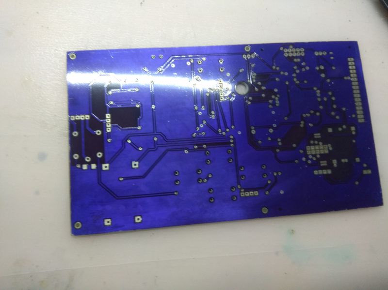

Hi all
Достался мне тут кусок пнф вщ, годен до 12/2020
Прикатывается и приклеивается отлично, ламинатором прогоняю, все в порядке
Засветка 26вт (пробовал от 1 минуты до 7) синей лампой и... Не могу отодрать плёнку для проявки! Ордул 350 плёнка слетает сама в тех же условиях, а на этом приходится драть от души и при этом засвеченная часть отлетает вместе с пленкой, но не вся.
Если не греть заготовку совсем, плёнка отдирается вместе с фиолетовым слоем (читай не приклеивается).
Что я делаю не так?

Что я делаю не так?
Используете не ту плёнку.. :facepalm:
Пока не было выбора- попытки использования ПФ-ВЩ тоже не приводили к хорошему результату.. :facepalm:
Пришлось даже искать "альтернативный метод"- печать ПП на струйном принтере..
Купил Ордул Альфу- и ВДРУГ всё начало "резко получаться"..
Правда, с ПФ-ВЩ у меня были и другие проблемы- нанесённый "на сухую" он отваливался при травлении, а нанесённый "на мокрую" - точно как у вас- защитную плёнку было невозможно отодрать..
https://static.chipdip.ru/lib/270/DOC000270229.pdf
Попробовать понизить температуру ламинатора -
Порядок работы
1. Удалить защитную пленку с фоторезиста. Наклеи ть на предварительно обезжиренную плату. Перед наклеиванием фоторезиста плату прогреть феном до температуры не более 70 ̊ (
Ещё уменьшить время экспозиции
Эффективное время экспонирования в области спектра 320-420 нм, с, не более 30
Выбросить каку нафиг на помойку... :facepalm: :kill: :kill: :kill:

Я его использую чисто как эксперимент. Ордула 10 метров лежит и с ним все ок. Ламинатор электронный, температуру менять пробовал, не помогает. А как может пересвет повлиять на клейкость??

Два метра фоторезиста спустя...
PS: ПНФ так и не был побежден, липнет, собака, как черт. Делал на Ордуле, да и слава Богу...
А вы попробуйте после его накатки и экспонироваия положить в морозилку . У меня после этого пленка снималась.

Пробовал, не особо помогает.
Кстати, весьма глупый вопрос. А какого он должен быть цвета? А то может мне испорченный достался?

Цвет да примерно как на фото выше. У меня тоже у свежего плохо снимается, но после морозилки прям сама слетает.
Я у пф-вщ заметил лишь одну проблему: продают его абы как, и делают абы кто. Не ставят срок годности, каждый раз как-то не так себя ведёт... Но работать можно.
Потихоньку снять пленку можно, опустив плату после экспонирования в воду, а в более тяжелых случаях - в проявляющий раствор.
