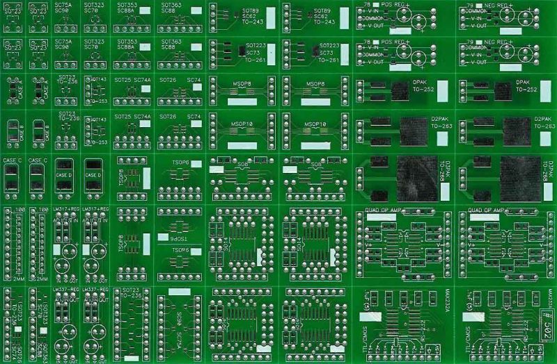

у меня нередко возникает непреодолимое желание быстренько отмакетить вживую какието простые участки схемки,
обычно это связано с какимто новым для меня сигналом/протоколом или неизведанной еще ic.
нужные корпуса чаще всего so8..20 sot23-3..10 qfn16..32 , обычно 1-5 подобных корпусов ну и рассыпуха всегда найдется немикроскопическая, 0603+ для макета. иногда такую макетку надо сразу засовывать в прототип изделия, размеры и прочность критичны короче бывают.
Коты, есть у когото свои или неочень идеи, котрые могут помочь придумать или прикупить чтото подходящее, из того что не на перой страничке в поисковиках ?
буду оочень признателен!
:roll:
пока нашел неск любопытных и местами забавных источников идей
здесь дырки и фигурные контуры имхо лишние
просто забавно-оригинальная идея для неметаллизированых отверстий
Изображение Изображениеу первого куча проводов нужна, вот если б площадки под рассыпуху переместить на выводы чипов, так чтоб удобно было собирать цепи ... (обычно надо 1-3 smd компанентов на узел ноги наляпать, хочется какойто компромисс в минимизации площади отступа и количества паяных проводов)

Сообщения: 7141
Сообщение Николай_С »
[uquote="AlexS4",url="/forum/viewtopic.php?p=4671585#p4671585"]...есть у кого-то свои или не очень идеи...
если же есть еще варианты - вентилятор включен, вэлкам! :tea:[/uquote]кАнЭшнА есть! Вот, например, "кроватка" для чипов BGA:

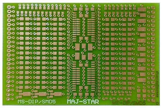

Сообщения: 6691
Откуда: Протвино
Сообщение AlexS4 »
Николай_С, да, я думал както так редкоприменяемые у нас корпуса вроде tsop, мелких dfn и многоногих qfn
только прийдется самодельные переходники наверное делать, китайцы их почти все двусторонними фигачат. там на пузе чтото замкнуть может и емкость. + срез по отверстиям лучше уж сразу зафрезеровать на производстве, ножницами по готовой - иногда металлизация отслаивается :(
еще вариант - на 0.3mm текстолите делать однослойные переходники
или прямо делать зоны под разные шаги на тонком,
и по задаче вырезать концелярскими ножницами нужные кусочки, собирать в пазл на двусторонний скотч и встык спаивать :solder:
или просто однородные дорожки-прямоугольники: поле для so 1.27, поле для sot/df 1.0 , ... итп
только вот мелкими проволочками потом расширяться до рассыпухи гимор. :facepalm:
или звать пряморуких монтажников котрые хоть 0201 наляпают на пасту круче робота, но тогда про скорость можно забыть, у них обычно свое расписание и склонность к саботажу при повышенном давлении :cry: тогда проще pcb заказать :dont_know:

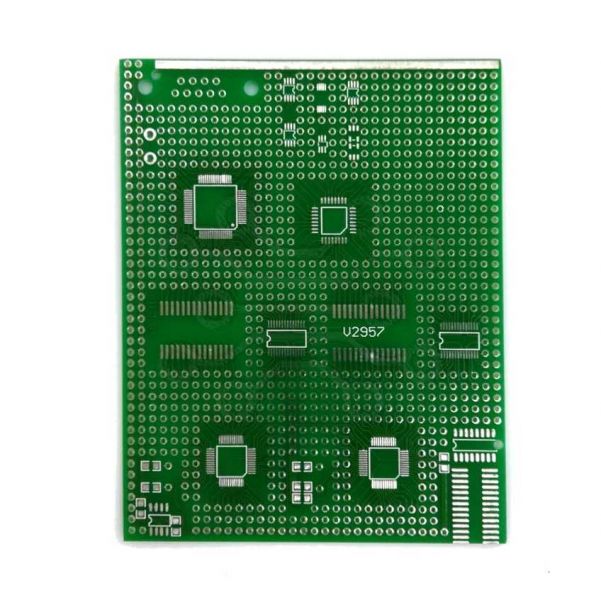

Сообщения: 6691
Откуда: Протвино
Сообщение AlexS4 »
еще чутка идейных картинок с интернету

Сообщение JMC.Hard »
Можно сказать, что только въезжаю в эту кухню. Не, в ремонте-то с SMD давно сталкиваюсь и делаю, свои придумки сразу в SMD воплощать ещё только учусь. Потребности в такой отладочной плате пока не возникало, переношу в SMD уже собранную и отлаженную в ТНТ варианте схему, да и сложнее одного-двух SO корпусов ещё не доводилось придумывать ;-).
Однако заинтересовал меня такой вот вариант. На мой взгляд самая практичная топография.
Сделаю пожалуй себе пару-тройку таких под отладку.
