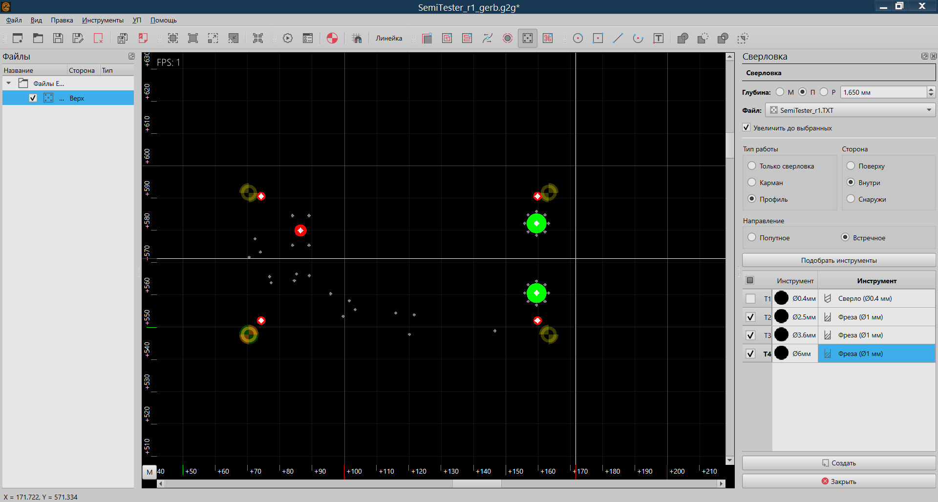

Вопрос таков - я только что заметил, потому что раньше сверлил отверстия до 3мм включительно твердосплавом, а сейчас захотелось проверить что будет.
Итак. Вот у нас отверстие в протеусе - у него соответственно диаметр подготовки 3.6мм (2*1.8мм как на скриншоте)

Генерируем себе ману гербера и переходим в Gerber2GCode
Комментарий к файлу: g2g - генерация gcode
screen2.png [60.78 KiB]
Делаем УП для указанного отверстия, и видим, что фреза сделает ТРИ полных прохода, что соответствует диаметру отверстия 3мм, но никак не 3.6мм.
Почему не вырезаю режимом профиль? А потому, что этот дурачок делает очень неприятный запил в начале прореза (который уходит на полдиаметра фрезы за пределы зоны резки, один раз попробовал, не понравилось)

Вот здесь можно наблюдать что делает станок, когда я вырезаю "внутри", используя апертуры больших отверстий (снизу) и собственно сами крепежные отверстия, которые должны быть 3.6мм, а по факту туда даже винтик М3 с учетом металлизации не лезет.
Вопрос: что я делаю не так, мне убиться или нажать в G2G какую-то очень важную кнопку?
Так вроде бы 3 прохода более чем достаточно. Фреза 1мм за проход может срезать до 2 мм от диаметра - слева 1мм и справа 1 мм.
По клеткам если посчитать и учесть наложение 50%, всё сходится.

Так я ж сказал уже. Фреза по кругу замкнутый контур обходит. Если построим воображаемую линию диаметра, фреза её 2 раза за проход пересечёт. Разве не так?

Фреза 1мм режет за один проход на всю глубину.
