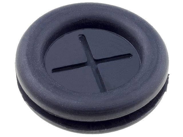

Здравствуйте уважаемые коты. У меня вопрос не совсем в тему, но связанный с такой же шкатулкой. Как сделать ввод сетевого шнура в этой шкатулке, чтобы не повредилась изоляция шнура о кромки отверстия. Жесть тонкая, поэтому кромки острые.

Использовать специальные резинки, например. Типа таких - https://www.aliexpress.com/item/100-PCS ... 53051.html
Или взять кусочек резиновой (не силиконовой) трубки.
Вставить в отверстие кусочек обычного кембрика.
По диаметру чуток больше чем отверстие, чтоб надёжно держалось.

а кабельный ввод можно применять такой
https://www.rcscomponents.kiev.ua/modul ... 0%BE%D0%B4
