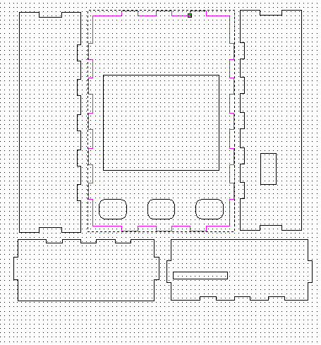

boka1733, а можете добавить в программу ещё один вариант корпуса, "под клей" . Т.е. дно и крышка, как и стенки с открытыми пазами. Делаю из текстолита, потом эпоксидкой и обрабатываю наждачкой. Получается очень прочный и удобный корпус.

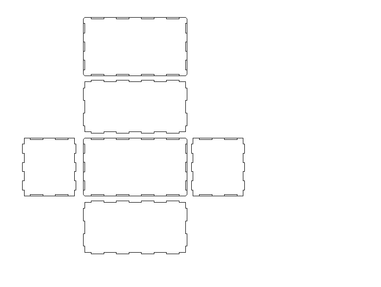

Так у меня в программе (последняя версия v2.3) уже есть такой вариант - закладка "простой корпус".
Чтобы получить "шип-паз" как на вашем рисунке, надо в параметрах "припуск каркаса (обычно=толщине материала)" поставить 0, тогда не будет "ободочка" у дна и крышки,
он вырождается в вектор, который не мешает при вырезании заготовки.
Вот рисунок, как будут выглядеть вектора сразу из программы
А если немного "обработать напильником" в САМ редакторе - сделать вычитание векторов отверстий из контура, то получим совсем красиво:

Добрый день, кол-во зубов по глубине как-то можно регулировать....В данном случае хватило бы и одного на дне.
Да, такая проблемка имеет место быть для небольших корпусов. В вашем случае глубина примерно 50мм ? Действительно, получаются слишком мелкие зубы.
В программе число зубов постоянно по всем граням, изменяется только их ширина (пропорционально), поэтому и некрасиво получается на мелких корпусах.
На данный момент могу посоветовать соединить в один зуб на боковине вручную, средствами графического редактора... там не так много манипуляций надо сделать для этого.
Я подумаю, как внедрить в программу выбор числа зубов в боковине дна.
