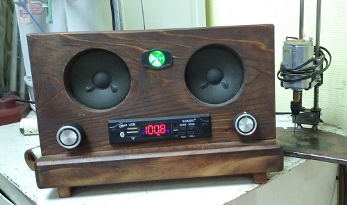

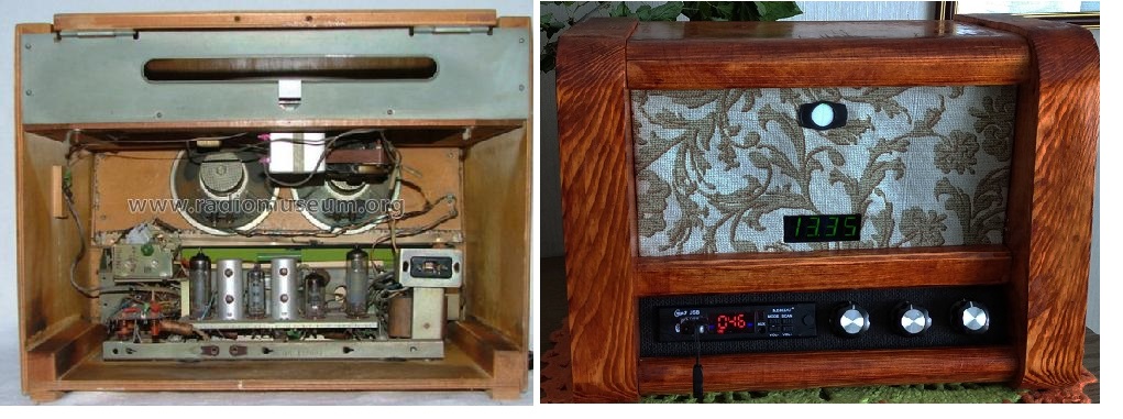

ЗЫ. К слову, корпус из массива дерева еще и плохо звучит как корпус акустики. А все приемники того времени имели корпус как часть акустической системы.
Я полагаю, что вы в курсе, что акустику вообще не делают из массива дерева. Иначе дерево начинает играть свою "мелодию".
Ой что то сомневаюсь, что эта тонкая фанера, для звука, а не для экономичности и технологичности.
Толщина массива дерева моего радио, по сравнению с промышленным, из фанеры,
при такой толщине звук не "забалует"
по моему мнению не вредит звуку мощности 1-1,5 вт
к тому же я не делаю заднюю стенку, а слушаем милливатт на 200-300
Если делают из фанеры, стало быть какие то ГОСТы позволяют.
Да практически и все недорогие музыкальные центры с колонками из фанеры,
а потом и из пластика.
А не нужно сомневаться.
Повторю еще раз. Массив дерева неизбежно имеет резонансную частоту в звуковом диапазоне. На этом основано звучание целого ряда музыкальных инструментов. Для акустического оформления массив дерева не пригоден. Какой бы жесткостью он не обладал.
Поскольку ящики аппаратуры прошлого века имели, как правило, открытую заднюю стенку, то вопрос жесткости стенок был вторичным, главное, чтобы они не пели на своих частотах.
Но дело даже не в этом.
Повторю в третий раз.
Не важно как звучат ваши аппараты. Важно, что у них нет внешней аутентичности СТИЛЯ (а не конкретной модели) изделиям прошлого века.
Сделать приемник в деревянном корпусе еще не означает ретростиль. Поймите вы это наконец. Можно вмонтировать приемник с динамиками даже в кусок очень красивого бревна из очень ценной породы. Но это будет не ретро, а скорее кантри. :)

А можно как то посмотреть,
готовые изделия теоретиков свойств материалов
и знатоков ретро дизайна?
-Надо думать и осознавать что от вас хотят, до того, а не после.
 Заголовок сообщения: Re: Корпуса из дерева, типа ретро. Нужны ли такие?
СообщениеДобавлено: Пн ноя 13, 2023 10:43:53
Карма: 139
Рейтинг сообщений: 2918
Сообщений: 23911
готовые изделия ?
Прикольно...
А зачем?
Наличие или отсутствие готовых изделий никак не говорит о достоверности стиля.
Можно и из массива сделать очень похожий на ретро корпус.
Только нужно выбрать массив с соответствующим рисунком на лицевой части.
В вашем образце на лицо выведен косой срез массива с характерным рисунком колец. Причем несимметрично по сторонам. В результате получается тот самый кантри стиль. Он не плох и не хорош. Просто он ДРУГОЙ.
Вот и вся история.
Ну и все корпуса прошлого века всегда были полированы. Воск так же из другой темы.
Про ручки вам уже сказали.

-Задача ставилась сделать, приемник для приема радиостанций,
воспроизведения в MP3 , ну и bluetooth по возможности.
обязательно приличное воспроизведение звука,
и чтобы всё это было в корпусе который не стыдно подарить,
или поставить у себя дома дома, не на столе радиолюбителя,
а именно в жилой комнате, или по крайней мере на кухне.
Думаю сделал что нужно, мои устройства в пяти квартирах,
одной парикмахерской, на одной пасеке, и у меня на службе, уже работают.

Ретро, сделать нельзя, можно только купить!
Можно сделать похоже на старое радио,
что я и делаю.
Я же показывал радио "Минск" думаю что похоже.
А соответствует, не соответствует это мнение относительное.
Как в том фильме"Веселые ребята"
Игрушка как же здорово сделана, прямо как живой..
За границей лучше делают, посмотрите на голову, разве это овца?
Вот ещё пока без индикатора, в мастерской.

без индикатора лучше, на мой взгляд. А вообще - красиво
СообщениеДобавлено: Пн ноя 13, 2023 16:04:56
Зарегистрирован: Ср май 20, 2009 17:08:52
Сообщений: 480
Откуда: Междуреченск Кемеровской обл.
Индикатор, он не для красоты,
он полезную нагрузку несет.
Когда что то делаю, стараюсь для красоты ничего не делать.
Хорошо сделанная функциональность всегда красива.
Если посмотреть на современный самолет, или танк,
при разработке наверное не было дизайнера, а какие они красавцы.
Даже автоматный патрон приятно в руку взять.
Симпатично смотрится.
Ткань какую используете? И хорошо ли она звук пропускает? Как по мне, то лучше узор геометрический типа ромбиков и не крупный. Вон у вас коврик с оригинальным рисунком. Вот что то такое, только конечно раз в 10-30 мельче. Ну на вкус и цвет как говорится...
И по поводу материала используемого в радиоприемниках, радиолах прошлого века. Есть вот такой замечательный сайт. Очень много радиоприемников разных.
