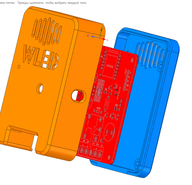

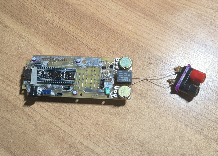

как проще перевести гербер в stl ?
разные проекты
 Заголовок сообщения: Re: Изготовление корпусов с использованием 3D принтера
СообщениеДобавлено: Чт окт 24, 2024 13:30:44
Рейтинг сообщений: 59
Сообщений: 1116
Откуда: Universe
А разве это возможно?
Гербер это 2D, практически чертёж, а stl это 3D поверхность.
I have a dream...¯\_(ツ)_/¯
СообщениеДобавлено: Чт окт 24, 2024 13:57:21
Рейтинг сообщений: 36
Зарегистрирован: Ср окт 10, 2007 10:54:35
Сообщений: 814
Откуда: Омская обл
легко :) с помощью ace 3000 например
но её скачать даже с официального не получается
я костылями через три программы получаю потом stl (step) но это там муторно
зато под плату такую легко корпуса моделировать потом

Можно вопрос, jn79, корпуса в чём моделируете?
И ... корпус (я например) моделирую уже под готовую плату, т.е. 3D ... зачем тут Gerber?
Трындец :facepalm:
Зачем такие мучения, делается сама плата по размерам и на ней делаются только ключевые элементы, например такие как светодиоды, разъемы, индикаторы и пр. Все моделировать не надо и бесполезно. По этим ключевым элементам моделируется корпус. Вот например из недавнего.

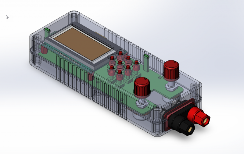

так и не моделирую всё - меня интересуют размеры и отверстия
у меня так - гербер в svg (gerbv) потом в step (freecad) а step в stl (DesignSpark Mechanical 5.0)
делаю толщиной 1.6 и по контурам шелкографии и отверстиям рисую корпус
разные проекты
СообщениеДобавлено: Чт окт 24, 2024 19:43:07
Карма: 39
Рейтинг сообщений: 717
Сообщений: 3107
Откуда: г.Ростов-на-Дону
А можно такой не скромный вопрос, ааааааааааааааа нафига?
Вот на вашем скриншоте боковой вырез, в корпусе там разъем питания скорее всего, либо боковой на плате, либо вкручивающейся в стенку корпуса, хотя могу и ошибаться.
При таком разъеме при его любом типе Гербер тоже бесполезен, при боковом разъеме его проще отрисовать на модели с нужными зазорами. При вкручивающемся в стенку просто делается отверстие по заданным координатам.
Остальное моделирование еще проще.
Есть скажем на плате кнопка, тактовая, так у этой кнопки есть координаты XY вот по этим координатам сделать прямоугольник 6х6х3 мм это основание кнопки, толкатель обычно по высоте кнопки можно сделать 3мм диам и высотой сколько надо. К примеру есть тактовая кнопка, ее размер во всяких лотах пишут так к примеру, тактовая кнопка 8 мм. тут все просто это расстояние от низа до кончика толкателя т.е 3 мм основание и 5 мм толкатель на ней.
Смысл преобразовывать Гербера в 3Д модель и потом по ним прицеливаться скажем к той же кнопке, вы просто зря время тратите и делаете кучу не нужных операций и расчетов. Если все таки хочется вот прям красивую плату со всеми элементами и прочим то тогда лучше платы а Альтиум ваять с базой элементов и 3д моделей на выходе получаем красивый STEP, который запросто можно вкрутить в любую программу для моделирования.

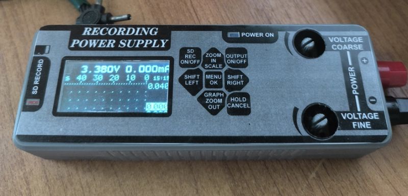

Ой, как интересно...
Запись потребления нагрузки?
А поподробней можно?
(тоже давно хочу сделать, но всё что то подходящего проекта для повторения не попадает на глаза)

Тоже делал ради интереса, плату и корпус делал с нуля как по мне так более логично и правильно.
Вот сайт автора приборчика он тут на коте выкладывал свои конструкции. https://goldenandy.blogspot.com/2024/02 ... upply.html
Посмотрите, я там на странице у него отписывался хотел окончательный отзыв оставить но что то сайт стал плохо открываться у меня, часть загрузит и просто крутит и все.
