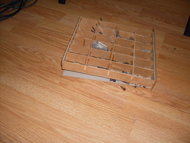

Так, к слову: в древние года прошлого века, то есть где то в начале 80 годов, я делал себе такую тумбочку и она оказалась идеальным хранилищем всяких радиодеталек. Потом я подарил её племяннику, ибо долгие годы было не до увлечения электроникой.
С каждым годом задумываюсь опять сделать...и вот ...."созрел"!
Сегодня изготовил первый ящик:(минуточку, щас сфотаю и загружу).
Итак: до этого я хранил, кроме пластиковых коробок, вот и в таких, самодельных, сделано из картона в общем то и...рассыпались:
Сегодня изготовил первый ящик на основе фанеры - этот покрепче и в качестве ячеек применил пластиковый кабельканал:
Получился вполне приличный ящик. На изготовление потратил 3 часа. По деньгам? (а считать всё надо) - это примерно 200 рублей.
То есть вся тумба обойдется где то в 2500 рублей, что в общем то недорого.

Саша, я в курсе. Но их надо покупать 10 пар!. А я...нищий! :))) Хотя...я конечно же прибедняюсь, у меня и пенсия, дай Бог каждому и зарплата к тому же, олигархическая, но...чем больше денег - тем больше хочется и их постоянно не хватает.
Лана - это не в тему.
А если серьезно: ящики то легкие и катаются дерево по дереву вполне себе свободно, легко.
Открою маленький секрет: деревянные пазы надо натереть парафином. Примите это к сведению, пригодится.
Вместо роликовых салазок, у которых зачастую переднее пластиковое колесико стирается (довольно быстро, кстати). проще на станке (станок где то выше мелькал). просто нарезать диском или фрезою (если фрезер имеется) пазы для ящиков.
как говорится: дешево и практически бесплатно.
Просто сама идея: иметь всё под рукою , не занимая стены и стол - привлекательна. Всякие разные коробочки, пакетики, баночки..при каждом неосторожном движении летят на пол, потом этих "микробов" собирать, сортировать... и врагу не пожелаешь!
Конечно же: надо набраться терпения - ящики (кассы) нелегко на коленке ваять, но это всего один раз в жизни. Всего надо 3 - 5 дней труда. Неспешного. Кропотливого. много времени отнимают клей и краска (долго сохнут). Рекомендую: клей 88 - сразу прилипает и потом под гнет на пару часов. И краску - из нитроэмалей. (только не алкидную, я полдня ждал, когда просохнет, да и ложится она с пузырями).
Желательно акриловую в баллончиках.
Станок для нарезания деталей: Пробовал отпиливать заготовки на обычном "циркулярка" на столе. Долго и нудно каждый раз переставлять боковую линейку - упор. Сделал по быстрому две салазки из уголка, между ними катается подошва циркулярной электропилы. Впереди под углом РОВНО 90 градусов = упор. В упоре при первом же проходе диска пилы образуется пропил - это метка, где пилит диск. Очень удобно стало: просто совмещаешь метки и вжиг - точно отпилил. Кстати: когда диск (пильный ) сверху, прктически нет сколов по краям заготовки. Почему? Потому что зуб пропиливает по диагонали, а не перпендикулярно, как на обычном столе.
А фанера - это такой материал, что довольно легко откалывается при машинной резке.
Фанера: я использовал в основном 6мм, 16 мм. Ячейки (мелкие) из кабель канала 40 х 25 мм. Резал пластик болгаркой, по линейке. Крупные ячейки делал из фанеры 6 мм. Готовые ящики пропитывал нитролаком (для полов).

Ящики у меня 27 сантиметров, а такие салазки не делают. Это первое. второе: салазки требуют точной установки. Что на "кухне" довольно трудно выставить. На фабриках - там всё стандартно (оттого и такие салазки делают) и давно всё выверено до десятых долей миллиметра (они засверливают по кондуктору). Мне намного проще было профрезеровать пазы с заданным шагом. А в ящичках просто оставить вылет днища (боковые грани днища скользят в пазах).

Да Саш, я знаю, что у тебя руки правильно выросли, за что и уважаю.
Но уже почти вся тумбочка сделана и переделывать её уже поздно.
Я не утверждаю, что надо делать именно так, пусть кто хочет, так и делает под себя. Я просто поделился идеей. Хотя она не новая.
В каждой нормальной мастерской инструмент, мелкие приспособления , хранят именно так - в тумбочках, в шкафах, а не свалено всё в кучу на столе или полу.
Можно было и салазки купить, и я их применял: у меня есть и другие самодельные тумбочки для всякого гавна. Но колесики кое где уже пришли в негодность, А менять их? Они запрессованы. Ибо конструкторы не подумали: давление на пластиковое колесо бывает и довольно приличное, а колесико чуть заело (не крутиться), а просто стирается одна сторона и оно становится не круглым и ящик перекашивается.
Ладно, как нибудь сфотографирую крупно стертое колесо(сейчас на работу бежать) и предоставлю.

Ну вот: тумбочки практически готова. Изображение Изображение Изображение
Осталось только дождаться , когда краска окончательно высохнет (я ещё и внутри ящиков опылил краской, на фотках этого нет пока, это я позже сделал). И можно наклеивать ярлыки на каждой ячейке и разложить детальки.
Ещё раз напомню: мелкие ячейки размером 65 х 40 х 25 = 24 в каждом ящике, ящиков 5 штук, то есть всего 120 ячеек мелких, по 6 ячеек в 3 ящиках покрупнее = 18 ячеек и два ящика = без перегородок. Это для крупных деталей, пузырьков химии и прочего.
А что у нас по деньгам? Попытаюсь вспомнить все затраты на материал: это куски фанеры толщиною 6 мм = примерно два куска = 110 р х2 = 220р. Один кусок фанеры потолще = 16 мм точно не помню сколько стоит, примерно 160 - 180 рублей. Далее: кабель канал типоразмера 40 х 25 и длиною в 2 метра. их пришлось купить 5 штук по 110 р. Краска - истратил 3 баллончика по 125 рублей. (аэрозолная упаковка).
Клей: я применял и 88 (быстро прихватывает), можно и Момент и кое что клеил и на ПВА. Не считаю сколько стоит, ибо клей давно валяется в мастерской. ну грубо говоря на эту тумбу я потратил не более 1000 рублей, ну ещё и фурнитура (ручки для ящиков) 10 штук по 38 рублей.
Пусть будет 1500 рублей.
Если внимательно разглядывать, то немного грубовато получилось, это же ручная работа, почти на коленке... тем более я не краснодеревщик. Но если поставить на поток, где все ошибки уже учтены и исправлены, то можно подобные тумбочки делать вполне качественно. Почему ширпотреб делают качественнее? Потому что там имеются все шаблоны и приспособления. А также: достаточное количество струбцин для стягивания деталей, что находятся на стадии приклеивания. Есть и покрасочная камера (обеспыленная и где выдержан климат). Есть и шлифстанок, которого у меня пока нет. То есть есть, но ...это же БОЛГАРКА! Пыли от неё!!!
Короче: если вопросов у народа нет, тот тему можно и закрыть, как окончательную.

А то, что загруженный тяжелыми железяками ящик "вдруг" останется, в выдвинутом положении, "висеть" на паре сантиметров фанерки из днища, это как- "ничего"? А направляющие есть- 250 и 300 мм, можно было заранее предусмотреть.. !
Оно конечно же....применять готовые салазки для ящиков было бы разумнее, но я всё же решил применить просто прорези в боковых стенках тумбочки, а ящики просто вставляются в эти прорези своим дном и вполне нормально выдвигаются и задвигаются без заеданий. То есть я сэкономил некое количество денег на дополнительные детали, за которыми надо ехать до магазина, потом их очень точно прикручивать к боковым стенкам тумбочки, что не совсем удобно, исходя из своего опыта. Гораздо проще и легче просто профрезеровать в боковых стенках канавки с расчетным шагом (фрезер по направляющей). Фрезерование каждой детали (стенки) заняло всего то минут 10. А с креплением напрвляющих (салазок) я бы мудохолся полдня, учитывая их количество: 10 ящиков - это закрепить как минимум 40 деталей салазок.
Есть и второй аргумент против покупных салазок: стенки ящиков довольно тонкие - 6 мм и крепить салазки на 5 мм саморезики....не совсем надежно. Впрочем: каждый сам выбирает для себя наилучшее решение.
Моё решение получилось простое и примитивное, но...работает.
