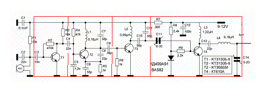

СообщениеДобавлено: Вт фев 07, 2017 17:22:56
Зарегистрирован: Вт фев 07, 2017 17:12:47
YAA писал(а):
Всё зависит от ситуации. Обычно схема имеет несколько земель: грязная, аналоговая, цифровая, сигнальная и тд. Все они должны соединяться только в одной точке ("мекка заземлений"). Поэтому иногда корпуса разъёмов должны быть изолированы от металлического корпуса.
Ребята подскажите новичку как правильно заекранировать каскады друг от друга и в каких местах?

СообщениеДобавлено: Вт фев 07, 2017 17:45:58
Карма: 17
Рейтинг сообщений: 229
Зарегистрирован: Вт окт 30, 2012 18:09:24
Сообщений: 356
Откуда: Россия.
http://radiokot.ru/circuit/analog/receiv_transmit/18/
Только здесь еще процесс настройки. После окончательной настройки нужно будет припаять еще переднюю и боковую стенку.
Перегородки сделаны их жести от банки кофе "нескафе" и припаиваются к плате.
