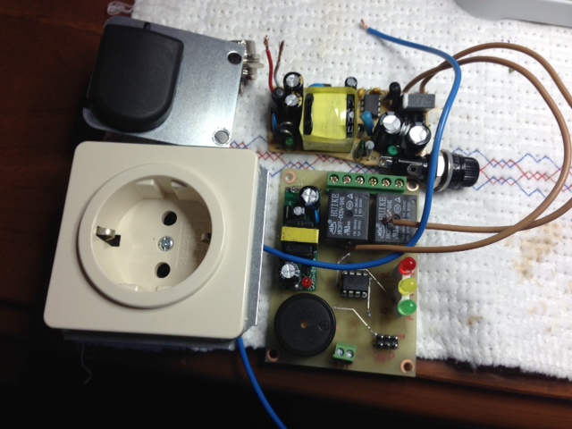

для примера распишу то, что сейчас делаю
1. разработка устройства и платы
на выходе такая плата
2 и 3.
предполагаю примерно такую компоновку:
4. разработка модели
нахожусь на первом этапе - сделана виртуальная компоновка и сделана заготовка нижней части корпуса
продолжение следует

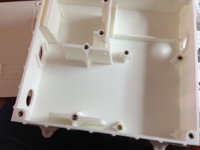

теперь наша модель готова
после печати на принтере получаем две детали
предварительная подготовка - вклеивание стоек м3
сборка всех компонентов
ну и наконец утройство в сборе
модель
(194.77 КБ) 16022 скачивания
две детали
(63.37 КБ) 15319 скачиваний
стойки
(53.27 КБ) 13893 скачивания
все компоненты
(35.57 КБ) 13514 скачиваний
в сборе
(30.86 КБ) 14327 скачиваний

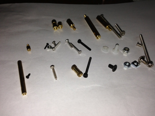

увы. даже винты м3 у нас можно купить только самые обычные - такие которые в леруа мерлен на развес
а вот допустим под шестигранник - проблема
в китае какие хочешь есть и м2 и м3
м2 - рекомендую, для корпусов очень изящно и у низ еще одно преимущество. Если брать в китае то из за нормальную цену продают пачками по 500-1000 штук. Если брать разных номиналов (длинна) - выходит избыточно. Но! м2 можно взять скажем 20мм и укорачивать под конкрутну потребность, они легко откусываются обычными кусачками 120мм
ниже мои метизы разных форматов
метизы
(82.22 КБ) 21531 скачивание
