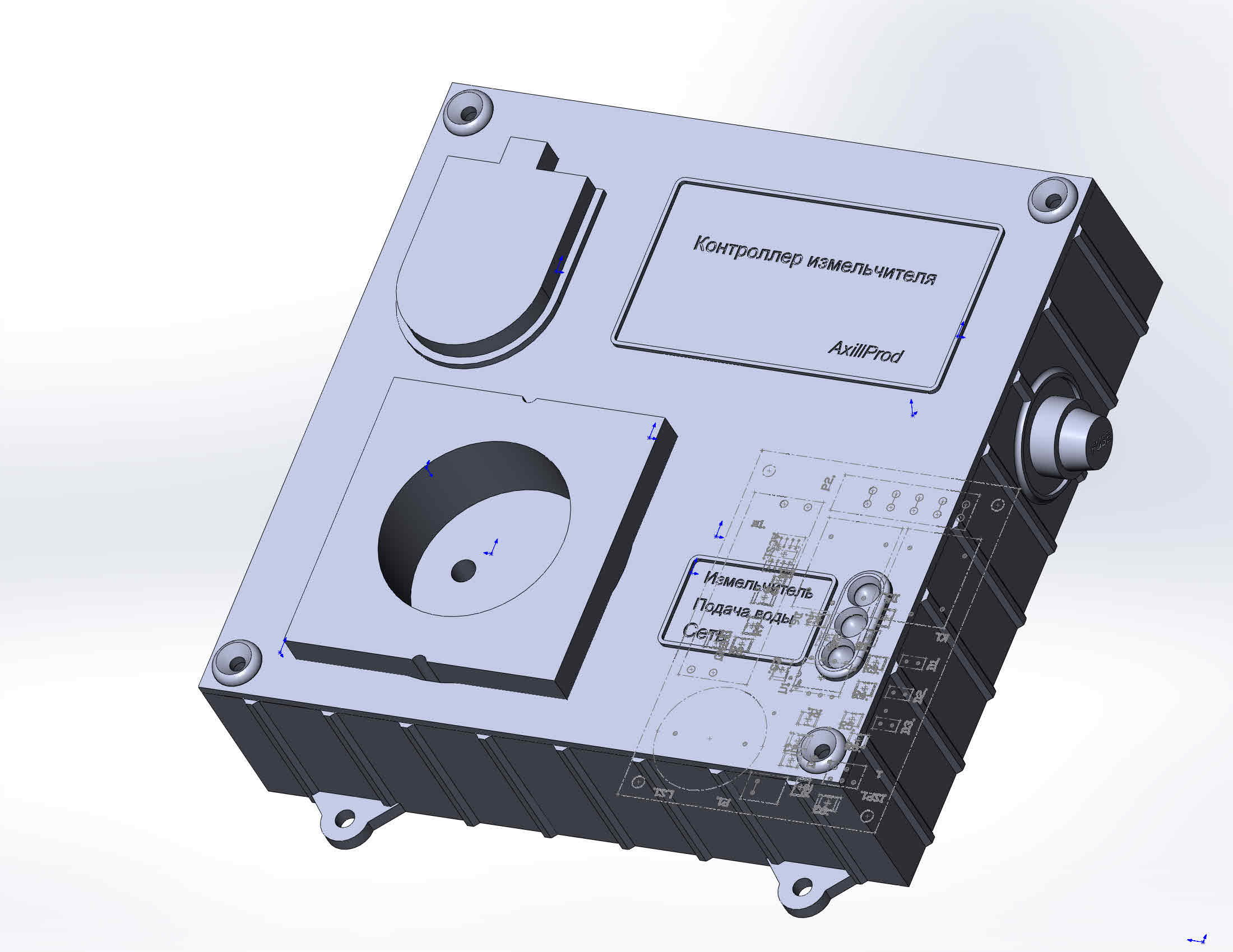

для примера распишу то, что сейчас делаю
1. разработка устройства и платы
на выходе такая плата
2 и 3.
предполагаю примерно такую компоновку:
4. разработка модели
нахожусь на первом этапе - сделана виртуальная компоновка и сделана заготовка нижней части корпуса
продолжение следует
Комментарий к файлу: плата
2013-06-17 12.28.24 pm.png [74.4 KiB]
Комментарий к файлу: этап 4 начало
p001_sborka_001.JPG [166.32 KiB]
Комментарий к файлу: компоновка
фотография.JPG [111.69 KiB]

теперь наша модель готова
после печати на принтере получаем две детали
предварительная подготовка - вклеивание стоек м3
сборка всех компонентов
ну и наконец утройство в сборе
