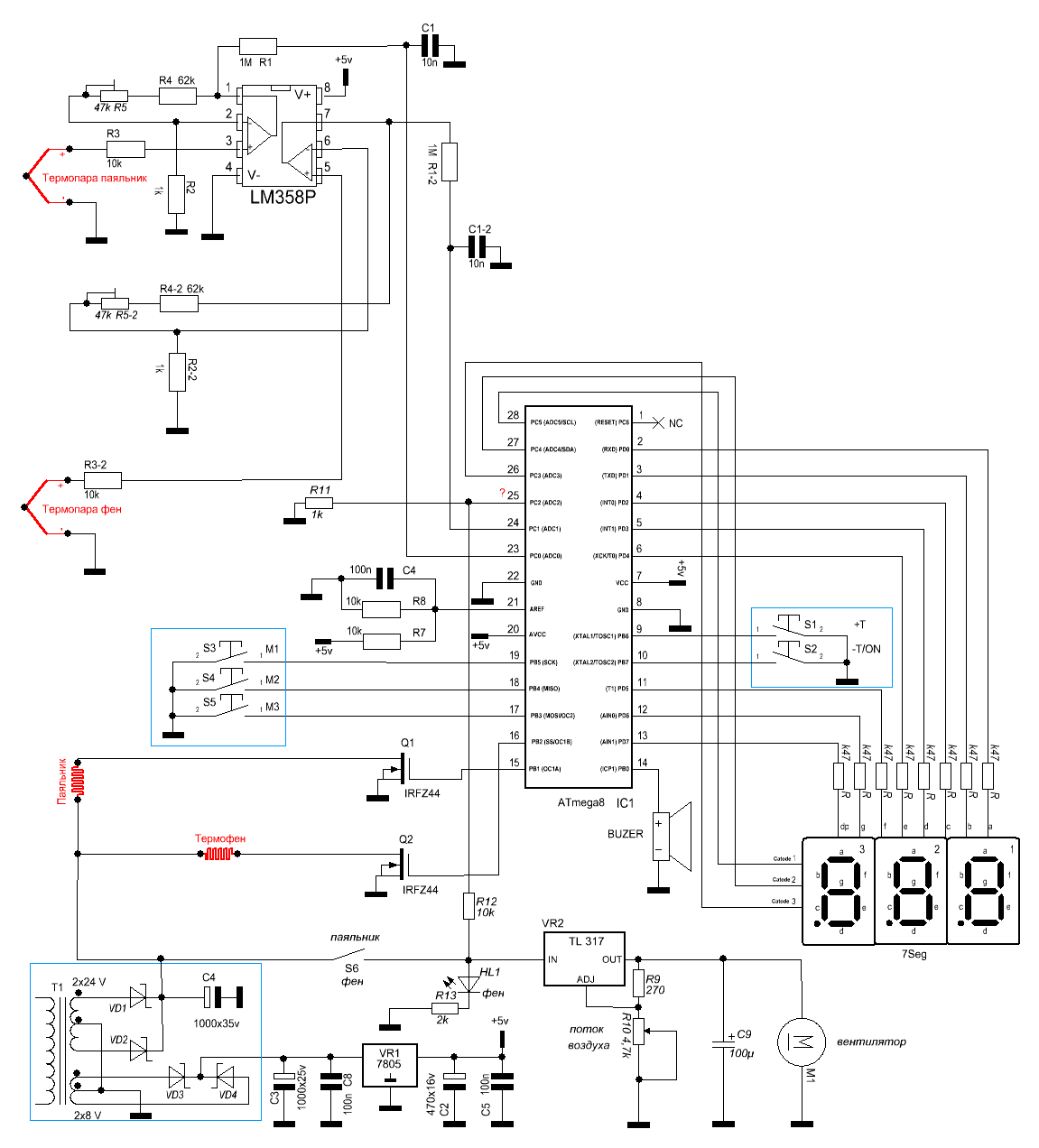

Приветствую Вас коллеги!Собрал станцию,работает хорошо.Вот хочу
прикошачить к ней термофен с термопарой (самодельный)
Собираюсь использовать вторую половину LM358 так-как нужна раздельная калибровка температуры и коммутировать PC0 (23 нога
Меги) и нагреватели с помощью реле...Но есть способ лучьше:
Может кто-нить возмется переписать/скорректировать прошивку?
Кстати можно задействовать точки для индикации режима"фен"
например"бегущая точка"
Комментарий к файлу: Не уверен можно-ли PC2 запрограммировать на переключение?
simsim_idea.GIF [46.77 KiB]
СообщениеДобавлено: Сб май 10, 2008 10:09:29
Зарегистрирован: Вт янв 23, 2007 20:40:19
Сообщений: 170
Откуда: г.Днепродзержинск Украина
Или вот так:
Я думаю так даже проще переписать прошивку,и вентилятор отключается
simsim_idea v2.GIF [47.86 KiB]
