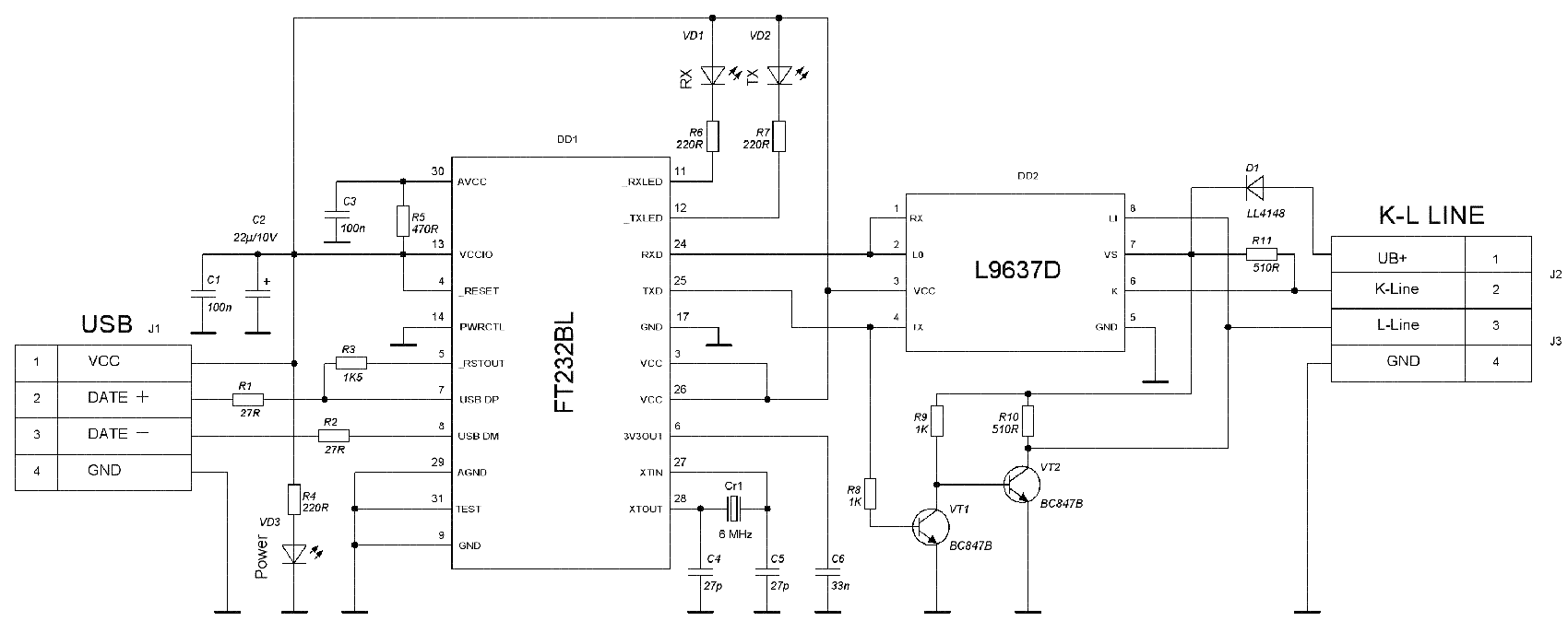

Добрый день. Имеется кварц ft7a-6.0 даташит вот http://catalog.compel.ru/file/quartz/FRQ/pdf/FT7A.pdf
Можно ли его вставить в качестве кварца в эту схему ?
Если да то куда какой вывод подключать?

Сообщение DataLife »
Можно. В даташите нарисована распиновка.

Сообщение brian4ever »
Спасибо. Всё понял. Туплю жестко. Выводы 4,2 оказывается для красоты, а 1 и 3 выводы кварца. Дикость какая-то :)

brian4ever писал(а):Дикость какая-то
Не дикость, а дополнительные точки крепления.
