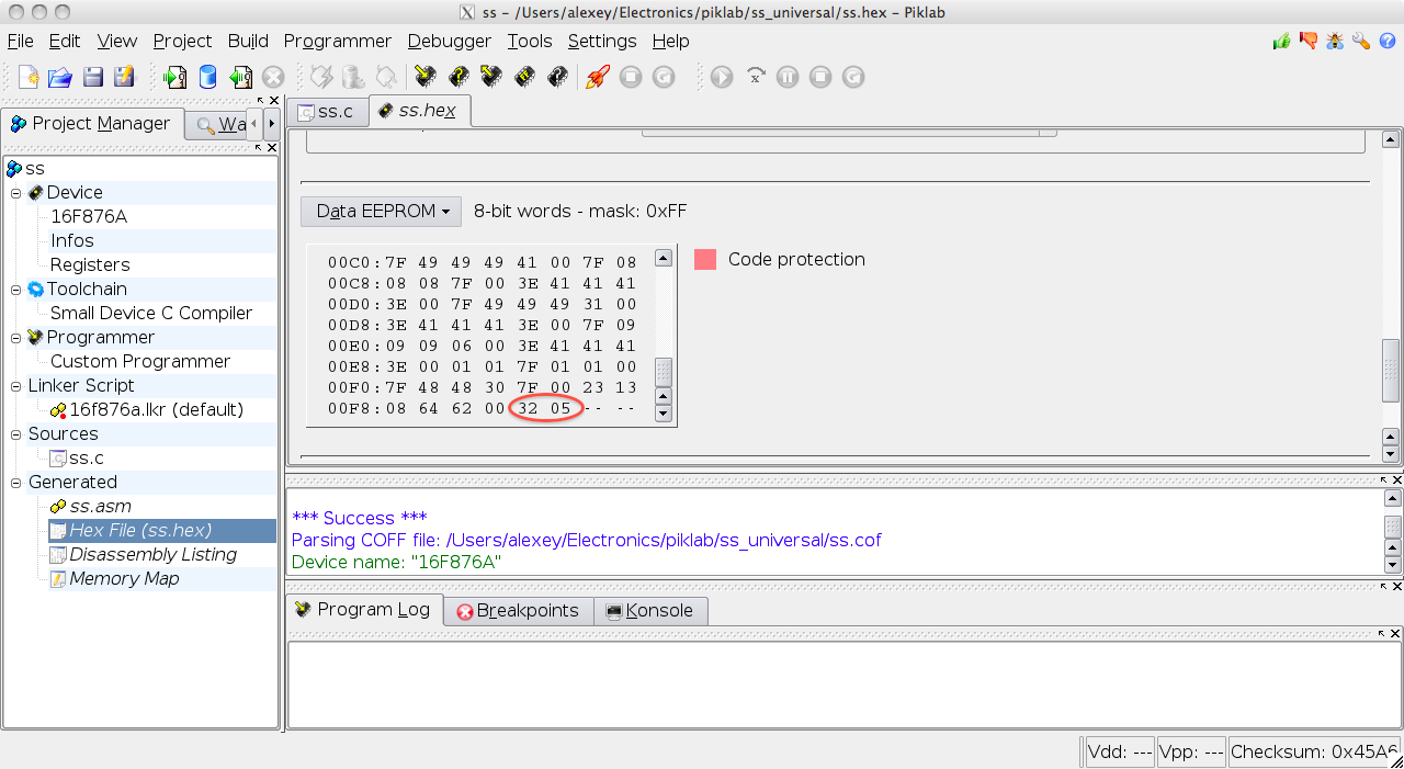

Так, тестим...
Прошивка под 876а 5В.
Немного о настройке:
байт 0xFC содержит температуру отключения фена (0х32 по умолчанию)
байт 0xFD содержит поправку ШИМа паяльника (0х05 по умолчанию)
Комментарий к файлу: конфиг
config.png [138.92 KiB]
Комментарий к файлу: прошивка
ss.zip [10.61 KiB]

alex_grach писал(а):
Так, тестим...
Спасибо большое!
В общем нормально паяльник держит температуру.
При включении паяльника начинает тихонько работать турбина фена, с контроллера поступает напряжение управления, и небольшой разогрев фена.
Паяльник при установленных 180 держит 178.
При включении станции не всегда загорается подсветка, нужно включить паяльник, засветится.
А так в основном все работает, кнопки, геркон.
Поправка ШИМ по какому принципу задается?
Так, тестим...
Спасибо большое!
Хорошо )
С феном я видать чего-то перемудрил ))) Я его точно трогал, но что не помню ))) Ладно, разберемся...
По поводу паяльника - алгоритм следующий:
при нагреве до половины установленой температуры будет ШИМ с 50% заполнением, чтоб нагреватель не насиловать особо...
далее действует следующая формула ШИМ = Тустановленная - Ттекущая + Поправка...
при привышении заданой температуры (ну, мало ли что )) ) нагрев отрубается вообще...
так что поправкой можно спокойно играться, потолок значения где-то в районе 127 (0x7F)
При включении паяльника подсветка загораться не должна! Он находится в режиме сна ))) Просыпается по нажатию любой кнопки на 2 часа, кажется... Далее станция должена опять уснуть.

Тестим, 876а 5В
Тестим, 876а 5В
Паяльник вообще не нагревается. Фен температура -+5 гр. При выключенном фене подается небольшое напряжение на турбину и нагреватель, геркон нагреватель включает и выключает, а турбину нет. Смотрел ШИМ на станции михи с прошивкой Volly там импульс где то 20-30%, На протяжении всего периода нагрева, период импульсов увеличивается где то вроде равномерно. При достижении заданной температуры редкие импульсы. В теме написано что ШИМ 15гц.
