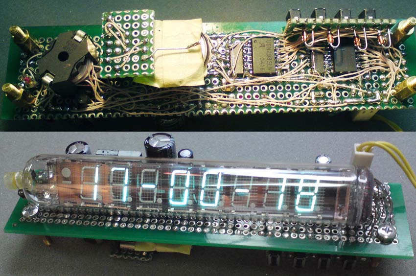

Было несколько штук ИВ-18, вот - решил сделать часики. Основа AtTiny45, сдвиговые регистры и DS1307, термометр на DS18B20. Макетка + МГТФ, питание 12В, ток 120мА.
Преобразователь на трансе и 2х транзисторах, ключи на UDN2982.

:) жесть там проводков) а почему печатку не делаете?
Сообщения: 2056
Сообщение Microtech »
Для хобби печатку :))) , Вы ещё скажите микросхемы покупать :)) , а не спаивать с хлама...
Печатки делаю только для конструкций, предполагающих повторение или работающих на частотах >30 МГц.
На работе на PCAD иногда насмотришься так, что колодцы на дорогах кажутся переходными, а машины 4х ногими микросхемами…

Классные часики. А что за сердечник у трафа? RM6? материал интересный N48 - вот бы узнать какие годятся для чего. Я пока окроме N87 и 3F3 от ferroxcube ничего не использую. С макетками одна проблема: незнаю как удается на ней монтировать микросхемы с шагом 1.27, но совершенно не представляю, как монтировать с шагом 0.8мм. Уж лучше печатка. :))
